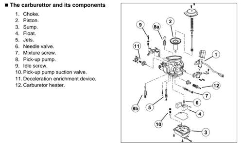

Ich habe mir gestern eine Speedfight 3 über kleinanzeigen geholt. Als wir ankamen gab es schon ein Problem mit dem e-starter, da die Ritzelscheibe die den e-starter mit der variomatik verbindet abgenutzt war. Wurde dann zeitgleich ausgetauscht. Ich bin Probegefahren und es hat alles soweit funktioniert. Als wir ihn nachhause transportiert haben und versucht haben zu starten, ist er nicht mehr angesprungen. Alles zerlegt und schläuche überprüft, aber alle waren dicht. Habe dann kurz danach den Vergaser mit Bremsenreiniger saubergemacht und mit druckluft durch alle ventile durchgespühlt. Den Luftfilter hab ich auch saubergemacht und kompression entsteht am ende der einsaugung des Vergasers als auch am zylinderkopf, wo normal die Zündkerze ist. Das einzige was ich nicht verstehe als ich es geprüft habe war, dass nichts aus dem einen benzinschlauch zu dem Vergaser kam, habe mir aber nichts weiter gedacht, da er ja über unterdruck das benzin in den Vergaser befördert? Ich habe auch den zündfunken überprüft und habe auch beim anlassen ein wenig bremsenreiniger hineingesprüht. Danach kamen ein paar zündungen aber diese kamen auch als ich ihn ohne vergaser zum durchlaufen gestartet habe. Er sauft nicht ab sondern startet garnicht erst.
Der Roller ist relativ neu mit 4500 kilometern, und verstehe nach dem ganzen zerlegen und zusammenbauen nicht, warum er nicht starten will!?!

Moin
Du bist da auf dem Holzweg
Die Pumpe arbeitet mit dem im Kurbelgehäse wechselnden Unter- Überdruck
Das setzt Dichtigkeit vorraus. Der Schlauch muss dicht sein, Schellen montiert, und vor allem die Membran muss schließen.
Das überprüfen, ist da alles schick, Benzinpumpe prüfen/ersetzen.
Da er auch mit Starterspray nicht will liegt die Vermutung nahe, das die Membran das Problem ist. Da würde ich anfangen.
@Niklas1212
Mit diesem Technical Training hast du eine gute Unterlage an der Hand.
Gruß Wolfi
Kraftstoffversorgung
