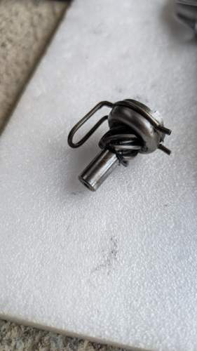

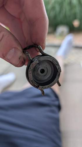

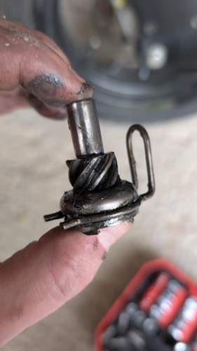

Hallo, habe für meine Tochter einen gebrauchten 50 ccm Roller Peugeot Speedfight 2 gekauft. Vorbesitzer hatte den Roller auf 25 kmh gedrosselt. Habe nun die Drossel am Gaszug/Vergaser und in der Variomatik herausgenommen. Alles wieder zusammengebaut, und plötzlich liegt da am Boden ein Teil, siehe Anhang. Was ist das? Wo gehört es hin? Vergaser? Luftfilter? Variomatik? Vielen Dank im Voraus!
4 Antworten

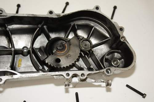

das ist das Kickstarterritzel, sitzt im Variodeckel! Kichstarter dürfte jetzt sehr leichtgängig sein!
LG Ronny
Kickstarterritzel
Oh, super, danke! 👍Hatte schon die Krise gekriegt! Mal schaun auf youtube, wie ich das wieder richtig reinbringe!
Das Ritzel für Kickstarter
