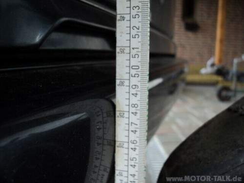

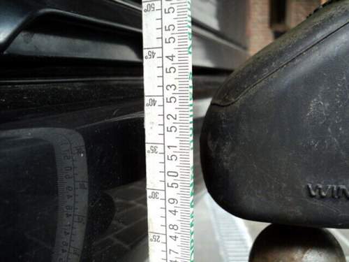

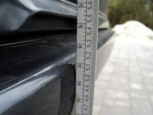

Ich habe ein paar Bilder gemacht
Foto 1: Motor aus
Foto 2: Motor an (Keinen Unterschied)
Foto 3: Motor an, Wowa angekuppelt
Vielleicht hilft es ja was? Oder ist es normal dass die Niveauregulierung wegen 4cm nicht regelt?

Grundsätzlich gehe ich mal davon aus, dass bei den Reparaturen auch der Luftdruck in den Reifen überprüft wurde....oder?
Ist denn das Problem mit der Niveauregulierung auch erst seit kurzem?
Ich meine....du wirst ja schon öfter den Wohnwagen hinten dran gehabt haben. Da hätte dir das ja auch bereits auffallen müssen.
4 cm sind ja eigentlich für nen PKW schon ne Hausnummer.
Wie geschrieben: ich habe das Gefühl dass er irgendwann ein wenig hochkommt. Bin mir aber nicht sicher, weil ich nie gemessen habe. Hab aber nie das Gefühl gehabt, dass er ständig zu tief lag.
4cm eine Hausnummer? Ist doch noch nichts? Jetzt ist nicht mal Gepäck im Wohnwagen. Normalerweise noch zwei Fahrräder vorne auf dem Deichsel und Tisch und Stühle (oder Hund 😁) im Kofferraum.

....schon klar. Ich meinte damit auch nur, dass die NR diesen Höhenunterschied nachregeln müßte.

Stell mal das Auto auf die Bühne, Regelstange am Regler abschrauben und der Niveauregler hoch / runter betätigen um zu schauen ob es regelt.

Den Nivesuregler werden wir dann als nächstes testen. Wir haben uns gestern bei laufendem Motor zu zweit in den Kofferraum gesetzt (150Kg) und da hat die NR nichts geregelt. Kann denn die NR überhaupt für dieses Rollen verantwortlich sein?
