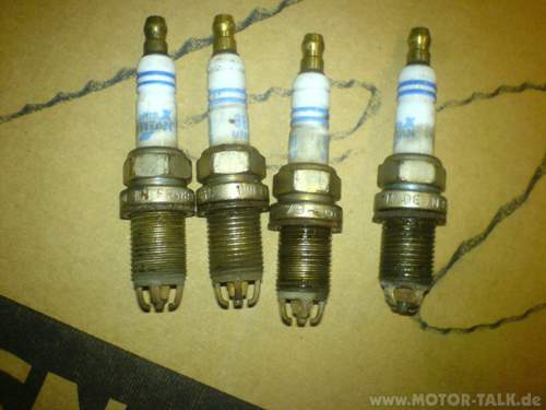

ich fahre meinen Golf 3 mit E85 pur. Soweit so gut. Nur finde ich die Zündkerzen etwas rötlich. Ist das normal?

Mit oder ohne Umbau bzw. Anpassungen?
Benzindruck leicht erhöht und Kaltstart Poti. Läuft ohne ruckeln wenn warm.
zeig doch mal her die dinger... sind sie alle gleich, oder ist es nur eine oder zwei wos so ist?
gibts sonst noch auffälligkeiten?
Am besten ein Bild der Kerzen+ Angabe wie lange die dinger drin waren
rötlich macht eigentlich keinen sinn...
eigentlich werden die Braun-grau oder weiß mit leichtem braunstich... aber rötlich?

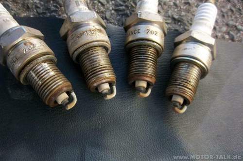

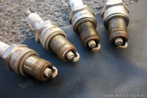

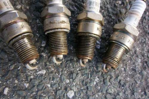

Ich habe auch rötliche in meinem Passat. Könnte aber auch das berühmte Rehbraun sein. Dann aber sehr extrem.
Das Auto ist bisher aber noch nicht mit E85 oder mit Mischungen gefahren worden. Kommt noch wenn es wieder E85 und keine Winterware nehr gibt.
ja extrem rehbraun kann man das auch nennen:-) Sagen wir mal Rostfarben. Naja ich mach morgen mal ein Foto.

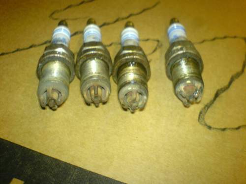

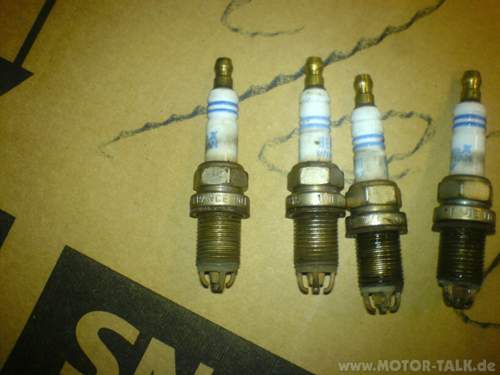

Ich häng' mich hier mal an. Bei meinem hat jede zündkerze irgendwie eine andere farbe. 😁
Anbei hab ich mal bilder von zylindern 1, 2 + 4. (In der reihenfolge)
1.) Normale färbung, wie ich sie erwarten würde.
2.) Die farbe kriegen meine farbensehschwachen augen leider nicht richtig identifiziert. Orange-rötlich??? 😕
Ich denke das ist ein nebeneffekt davon, dass ich die kerze mal mit 'ner messingbürste etwas gereinigt habe, als ich die kopfdichtung an dem auto gewechselt habe.
3.) Und zylinder nr. 4 - kommt mir irgendwie etwas zu 'grau' vor. Ich kann mir nur vorstellen dass der zylinder etwas magerer läuft als die anderen, da kurz vorm einlass des 4. zylinders in der ansaugbrücke der abgriff für den unterdruck für bremskraftverstärker, zündverteiler etc. sitzt. Ansonsten sollten die zylinder alle das gleiche gemisch bekommen, das der motor ein zentraleinspritzer ist.
Was meint ihr zu der farbzusammenstellung? 😉
Edit: Bilder vergessen... 😁
4 zündkerzen mit drei verschiedenen gesichtern sind bei nem zentraleinspritzer auf jeden fall sehr interessant... aber ich glaub nicht das es da grund zur sorge gibt...is ja alles noch im rahmen
Vielleicht besorg ich mir auch mal neue bei gelegenheit. Ich weiss nicht mehr wie alt die jetzt schon sind. Kosten ja nicht die welt, und ein bisschen abgewetzt sieht die mittelelektrode auch schon aus...

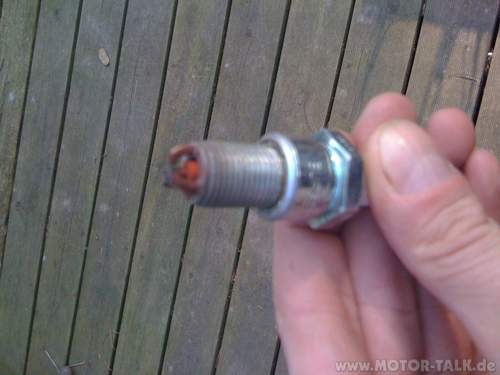

anbei mal ein Bild der Zündkerze. Sehen alles mehr oder weniger so aus. Is leider etwas unscharf aber die Färbung sollte man erkennen können.
Zuendkerze
