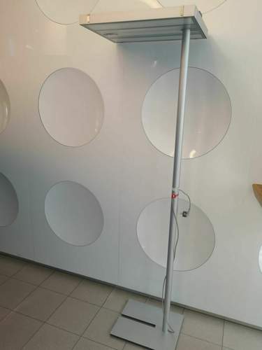

Anbei ein Beispiel, ist zwar kein Werkzeug aber ne relativ teure Büroleuchte (NP zwischen 300 und 400 Euro), die ist bei der letzten Prüfung durchgefallen und wandert so wie sie ist in den Elektroschrott.
Img-20180801-122751
Img-20180801-122758

Ein Elektriker darf ein Kabel schon austauschen,
Nur muss er eben das nach Vorschrift machen und mit eingehenden Prüfungungen und dann alles Protokollieren abheften etc.
Da sind oftmals neue Kleingeräte preisgünstiger.
Festool macht das relativ gut, die haben Kabel für kleines Geld im angebot welcher jeder ohne Ausbildung auswechseln kann.

Ja, aber das ist wieder ein anderes Thema. Bei den China-Produkten wird viel gefälscht, inkl. Zertifizierungssymbolen.
Und es ist nochmal ein großer Unterschied ob wir über den privaten oder gewerblichen Bereich reden. Wenn ein Hobbyhandwerker sein Kabel an einem defekten Gerät selbst tauscht, ist das seine eigene Verantwortung, und es wird sich (falls nix passiert) auch nie jemand dafür interessieren (abgesehen davon, dass das Gerät nur ein paarmal im Jahr verwendet wird).
Bei meinem Beispiel mit der Bürolampe sieht das aber anders aus, da wird sich der Betriebselektriker dreimal überlegen ob er sich durch eine eigenmächte Reparatur selbst haftbar macht um der Firma ein paar Kröten zu sparen...
