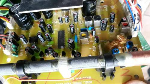

Hallo, ich habe ein Hitachi Radio. Problem: Es Kommt beim einschalten aus den Lautsprechern nur ,, Welcome to Hitachi Power Tools,,
dann sieht man die 88,0 MHZ auf dem Display stehen und es ist alles Leise, kein Ton nichts ! Der Kopfhörerausgang geht auch nicht .
Es lassen sich alle Knöpfe drücken und bedienen , nur eben kein Ton.
Kennt sich jemand da aus ?? Tipps?

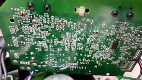

Das Radio hat im inneren 2 Platinen , habe die jeweils von vorne und hinten Fotografiert. Vieleicht sieht ja ein erfahrerener
Elektroniker da mehr als ich 🙂
Schmorr oder Brandstellen sind auf den Platinen nicht zu finden .
Danke im Vorraus!
Bei erfolgreichen Tipps zur Reperatur , schicke ich nen Kasten Bier per Paypal !!😁

Wenn keine Beschädigungen ersichtlich sind, kann keiner einen Fehler in Fotos finden !

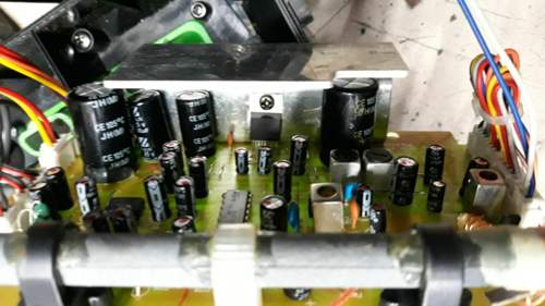

Auf Bild 1 und 2 sehen mir 2 Elkos verdächtig aus,der 2 von links und der ganz Rechte.(Flüssigkeitsverlust).
Beim ersetzen auf die Polung achten.
B 19
@Bopp19 schrieb am 13. April 2019 um 07:28:13 Uhr:
B 19
Ok merci.
Das habe ich auch schon gesehen , aber ich dachte das wäre kleber .
Ich werde sie mal auslöten und prüfen. Ich hab so einen elektronischen kleinbauteile-testet.... bin mal gespannt.
Mist. Die elkos sind ok. Beide ausgelötet und gemessen.
Es ist wohl nur kleber.

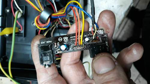

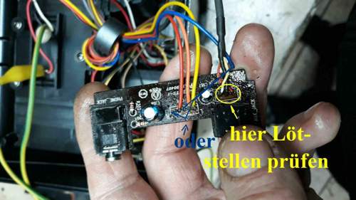

Hi, hab das Radio noch weiter aufgeschraubt , da wo die Platine ist für den Aux stecker. Diese ist komplett verrottet da oberdrüber eine
Batterizelle ausgelaufen ist. Das ist wohl der Fehler. Wenn ich an den Kabeln wackele dann wird es lauter, aber der Radio empfang ist komplett weg ,
immer noch.... Ich denke an der kleinen Platine ( Nicht auf den Fotos zu sehen ) ist der Fehler zu suchen.. Mal sehen .

Mache doch noch bitte Fotos von den Stellen, an denen die Batterie ausgelaufen ist. Detailbilder und Übersichtsbilder.
Evtl. sind Leiterbahnen zerfressen.
Viele Grüße
quali
Hier
Leider , reperatur abgeschlossen. Teil ist im müll....
