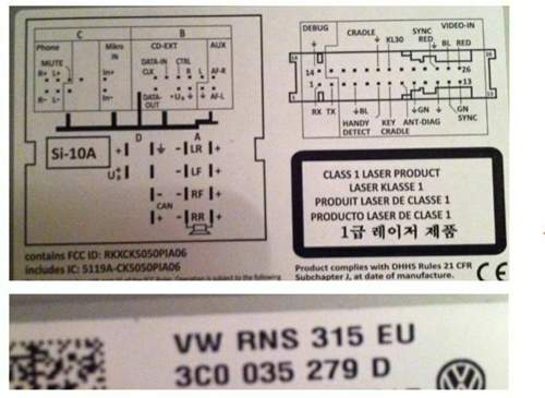

ich war letzte Woche beim Freundlichen und habe bei meinem Golf 6 aus Mai 2009 mit serienmäßiger fester Original FSE und aktiver Halter das RCD210 gegen das RNS315 einbauen lassen.
Die BT FSE über das RNS315 geht leider nicht!
Laut dem Freundlichen ist in meinem Golf noch ein alter Canbus mit 1.4 verbaut und es wird ein 1.6 benötigt??? Ich verstehe davon nichts und nun habe ich gelesen, dass bei den neuern RNS315-Modellen man nicht mehr so einfach die BT-Funktion freischalten kann???
Ist dies so?
Kann niemand hier das RNS315 mit dem Typ: 3C0-035-279-D freischalten oder mir mir sagen, was der Freundliche zu machen hat? Bei meinem RNS315 steht noch was von "Includes IC: 5119A-CK5050OPIA06". Heißt dies, dass das FSE-Modul verbaut ist????
Anbei findet Ihr ein Foto.
Dies ärgert mich maßlos, denn ich habe mir etxra das RNS315 gekauft und Navi und Telefon in einem Gerät zu haben!!!

Hast du das RNS bei deinem Händler gekauft, und ihm gesagt das du eins mit Bluetooth brauchst, hat man dir das falsche Verkauft. Das RNS 315 mit D hat meines wissens gar kein Bluetooth. Das heist, der Händler muß es gegen eins mit B oder C index tauschen. Ob er das einfach so macht ist ne andere Sache.
3C0057279B Radio-Navigationssystem RNS 315 mit DAB und Bluetooth/ ab KW 22/2011 / mit vorinstallierten Navigationsdaten Europa West V2
3C0057279C Radio-Navigationssystem RNS 315 ohne DAB, mit Bluetooth / ab KW 22/2011 / mit vorinstallierten Navigationsdaten Europa West V2
Nochmal: habe ich irgendwie die Morglichkeit die Telefonfunktion im RNS315 mit Display etc. mit meiner D-Version zu nutzen?
Das D-Modell hat keine FSE Freissprecheirichtung und keine UHV Universelle Handy Vorbereitung. Es hat aber eine 9ZU Vorbereitung, was heist du musst wohl die Premium FSE nachrüsten. Da will ich mich aber nicht festlegen, du solltest jemanden bei VW fragen der sich damit auskennt.

Beim RNS 315 mit der Teilenummer 3C0035279 konnte man noch alles Nachrüsten sprich DAB, RFK und FSE.
Jetzt gibt es neue Geräte:
3C0035279A - QV0 ohne DAB
3C0035279B - QV3 DAB
3C0035279C - QV0 ohne DAB, 9ZI FSE ohne Cradle und 9ZT Vorbereitung für UHV inkl. Sprachbedienung mit Cradle
3C0035279D - QV0 ohne DAB, 9W0 ohne FSE/UHV, 9ZU Telefonvorbereitung
3C0035279E - QV0 ohne DAB
Wo finde ich die Kürzel bspw. "9Wo" ohne FSE auf dem RNS315?
Sehe bei mir nur die 3c0035279d Nummer! /-(
Die Teilenummer sagt ja alles aus, da stehen die Codes nicht auf dem Radio, höchstens auf der Orginalverpackung des Radios. Es gibt jetzt halt 5 oder mehr Versionen vom RNS 315, was es nicht einfach macht das Richtige zu erwischen.
Du musst jetzt wissen was du willst, dein RNS 315 -D funktioniert nur mit Nachrüstung der Der Premium FSE zum Telefonieren. Sonst brauchst du ein anderes mit -B, -C mit Plus FSE, diese haben die UHV integriert.

Das ist ja mein Problem: Mein RNS315 hat weder BT noch das FSE Interface. Die zuvor genutzte FSE plus via Halter am Handschuhfach funktioniert, aber ohne Anzeige in der MFA geschweige im Display des RNS315.
Kann ich somit die Anrufannahme, Anzeige im Display im RNS315 vergessen?

Also habe Antwort von wibutec erhalten. Sie sagen deren Nachrüstsatz geht nur bei RNS315 Modellen ohne Buchstabenendung im Index.
Meine RNs315 D-Version würde damit nicht gehen, ich müsste auf deren Angebot "Freisprecheinrichtu­ngFISCON Basic Plus für VW RNS510 RNS310 RNS315 RNS810" bei eBay zu finden, für stolze 399€ zuschlagen.
Das ist mir definitive zu teuer!!!

Also, soweit ich weiß gibt es bei VW die Unterscheidung in Mobiltelefonvorbereitung, Mobiltelefonvorbereitung Plus und Mobiltelefonvorbereitung Premium erst seit Modelljahr 2011. Mobiltelefonvorbereitung und Mobiltelefonvorbereitung Plus (Sprachbedienung+Halterung) haben ein UHV High - Steuergerät verbaut, die Mobiltelefonvorbereitung eine UHV Premium UMTS.... Früher gab es auch eine UHV ohne High und sogar eine UHV low (kein Gewähr). Früher war, glaub ich, auch die Handyhalterung und so notwendig um das mit der FSE hinzubekommen.
Wenn du schon immer kein Telefon-Menü in der Multifunktionsanzeige hattest könnte es also daran liegen, dass du keine MultifunktionsANZEIGE Plus oder Premium hast bzw. dass deine UHV einfach zu alt ist, das würde auch das fehlende Interface auf der RNS315 erklären. Ich befürchte der einfachste (aber nicht billige) Weg ist dir eine RNS315 mit BT-Modul zu besorgen, damit du deine FSE komfortabel per Touchscreen bedienen kannst...
