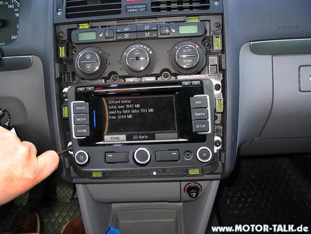

Hallo, zusammen
Möchte mir bei meinem Golf 5 2007 auch das RNS 510 zulegen.
Habe zurzeit vom Werk aus das RNS 300 mit navi
Gateway hab ich das 1K0907530K drin.
Oben neben der leseleuchte ist auch glaube ich schon ein Mikrofon vor montiert und Antenne auf dem Dach ist auch schon.
Was muss ich beim Umbau ändern zb: Das Gateway ?
Ist es egal welches RNS 510 Navi ich mir zulege oder muss es ein bestimmtes mit einem bestimmten Buchstaben sein ?
Möchte nicht eins kaufen und es hinterher bereuen.
Funktioniert es PLUG & PLAY ?
Was müsste ich ändern damit es problemlos funktioniert ??
Wäre super wenn mir jemand da helfen könnte.
LG
Mikrofon verbaut weil du Löcher siehst?
Die sind immer drin. Auch wenn kein Mikro drin ist. Da ist dann ein Kunststoffklotz eingeclipt
Achso okey Danke für die Info !!
