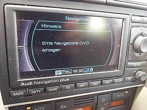

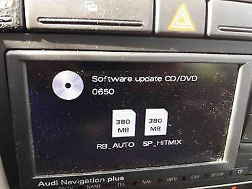

Ergebnis: Einschalten Auto, Einschalten Radio, DVD rein... wird erkannt als "Software update CD/DVD 0650", aber durchgeführt wird NIX. Und Navigation sagt "Bitte Navigations-DVD einlegen"
Merkwürdig: Es hieß doch, mit der 2008er DVD spielt man sich 0660 aufs RNSE, 0650 hab ich doch schon. Was is hier los?
Und warum wird das Software Update erkannt, aber nicht die "restliche" Navi-DVD?
Und falls jemand fragt, warum ich nicht mit der Original-DVD das Update mache: Weil ich dann laut Aufdruck auf der DVD nur noch diese und nicht meine älteren bisherigen Rohlinge (beim Autokauf dabei) verwenden kann, und der Audi hat ein Temperaturproblem im Radioschacht, mir ist schon öfter die Navigation ausgestiegen, weil die kochend heiße DVD nicht mehr gelesen wurde, und daher will ich nur Rohlinge einsetzen.
Hat bitte jemand Vorschläge, wie ich weitermachen sollte?

RNS-E ausbauen und Laser reinigen. Brauchst die Auszieh-Haken, einen kleinen Kreuz-Schraubendreher, eine kleine Flasche Demi-Wasser oder Reinigungsalk und ein Wattestäbchen. Das wirkt oft Wunder.

Und wofür hilft dann die Reinigungsaktion? OK mal saubermachen is selten so ganz falsch... aber wenn meine alten Rohlinge funktionieren, würd ich das nicht auf den verklebten Laser schieben.

Bzgl. 660
Das ist bloß 650 mit SDS hack.
Wenn du vor hast, SDS nach zu verkabeln kannst du das Update jeder Zeit machen. Das Image findet man fast überall im Internet.
Das Update kann man eigentlich mit fast jedem Brenner erstellen (cd Rohling ist dafür ausreichend) und ist ein reines Update.

Kurz gesagt, das Reinigen hilft.
Ich würde es halt einfach probieren. Die Geräte oder laser gehen auch ganz gerne kaputt, weil die wahnsinnig heiß werden, wenn die verschmutzt sind.
Dein LG Brenner kann keine DVD-Rom brennen, deshlab wird auch nichts im RNS-E an Navidaten
erkannt.
Nur bestimmte Brenner können lesbare Rohlinge für das Navi brennen.
Wenn du vor hast, SDS nach zu verkabeln kannst du das Update jeder Zeit machen. Das Image findet man fast überall im Internet. Das Update kann man eigentlich mit fast jedem Brenner erstellen (cd Rohling ist dafür ausreichend) und ist ein reines Update.
Diese beiden CDR Dateien? SDS_150.cdr und SDS_220.cdr? Die hab ich, aber ich hab grad vergessen wie man die brennen mußte und warum ich das damals nicht gemacht hatte. Ich GLAUBE, es hatte was damit zu tun, daß das damalige Brennprogramm die Dateien nicht als Images erkennen wollte.
