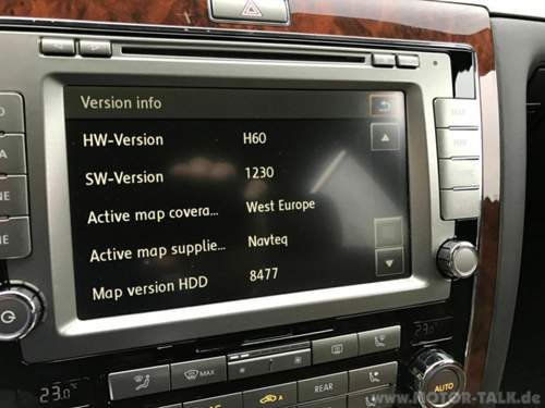

Wie finde ich raus was aktuell bei meinem drauf ist ?
VIM und Uhrzeit hab ich schon drauf - vom Vorbesitzer.
Ca 20 Sekunden aus Setup Taste halten.
Danach auf Version Info
Vorausgesetzt das Hidden Menü ist freigeschaltet
Ich habe die 3274 drauf und da geht beides nicht. Keine separate Klangeinstellung und keine Soundprofile.

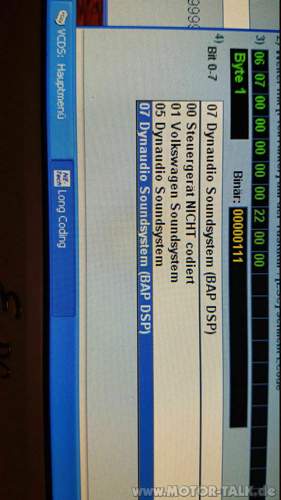

Habe grad mein Radio ma von orginal Dynaudio l auf Dynaudio DSP codiert.
Und siehe da was passiert im Menü;-)
Alles da was wir suchen,der Witz an der Sache ist nur das jetzt kein Ton mehr aus den Boxen kommt.
Keine Ahnung warum. Vielleicht brauch man jetzt doch noch ein neueren Verstärker.
20161227-172923
20161227-172908
20161227-173313
Wie gesagt die Profile waren nach dem Umbau des Verstärkers bei einem Kunden sichtbar
Genau das ist es. Es braucht einen dsp Verstärker.
Daher auch keinen Sound weil du keinen hast
