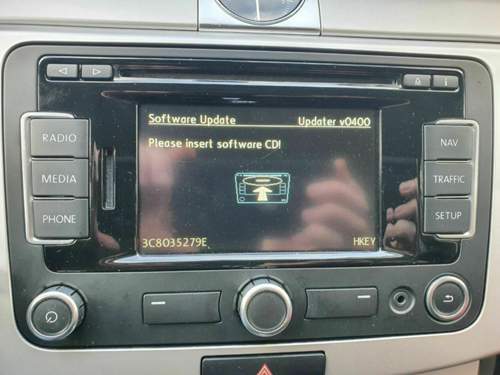

Hi Leute seit gestern Morgen Verlangt sich mein RNS 315 eine Software CD für ein Update.... nach ein paar Minuten geht das Radio einfach aus und Startet nicht mehr neu.
Es Funktioniert Garnichts mehr.
Hatte dieses Problem jemand schon und wie kann es gelöst werden?

Jetzt geht es wieder, war beim :-) er legte eine CD rein - > Update und gut wars. Alle gespeicherten Daten sind noch drauf, cool.

Gibts hier was neues? Mein RNS 315 zeigt nur noch den Update Bildschirm an, von ganz alleine.
