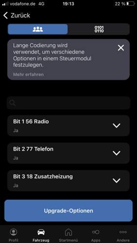

@AllesRoger2010 schrieb am 3. Juni 2023 um 10:00:09 Uhr:
Du musst noch in der Verbauliste im Gateway das Telefongerät 77 aktivieren, dann sollte es gehen.
Habe heute mal nachgeschaut. Also im Gateway ist das Telefon Aktiv siehe Bild.
Wo könnte noch der Fehler liegen das ich das Bluetooth nicht freigeschaltet bekomme???
Telefon aktiv
...und im RNS315 selber ist Bluetooth aktiv? Da muss es auch ein Codierbit geben, ich glaube aber, das deaktiviert Bluetooth, wenn es gesetzt ist. Schau mal, nicht dass das falsch gesetzt ist.
Aber du meinst jetzt nicht diese Codierung ?
1. STG 37 (Navigation) auswählen
2. STG Codierung -> Funktion 07
3. Byte 3
4. Bit 5 deaktivieren
Denn diese ist schon.
Doch, genau das meinte ich. Wenn das Bit deaktiviert ist und Bluetooth immer noch nicht geht, ist wohl das interne Bluetooth-Modul defekt. Das RNS 315 kann aber auch mit einem externen Modul arbeiten, du kannst also auch ein externes anschließen.

@FrankPassat3c schrieb am 21. Juni 2023 um 21:59:48 Uhr:
Ist das 315 zum Telefon bereits gekoppelt???
Wie ist das gemeint mit den RNS 315 zum Telefon gekoppelt ? Du meinst jetzt bestimmt ob es per Bluetooth mit dem Handy verbunden ist nehme ich an. Aber genau darum geht es ja. Das ich das nicht zum laufen bekomme. Wenn ich auf „Media“ drücke, kommt nur das keine Medien gefunden wurden. Und wenn ich auf „Phone“ drücke, schaltet das Radio stumm. Ich weiß ja nicht genau wie die erste Kopplung per Bluetooth mit den RNS 315 gemacht wird. Vielleicht ist ja da der Fehler.
Aber in den Einstellungen vom Radio habe ich keine Bluetooth Einstellung gefunden. Als wenn das fehlt.
Welches Baujahr ist dein Caddy? Also komisch ist das alles schon, aber nicht auszuschließen, dass es auch etwas mit dem Gateway zu tun hat. Ich weiß nur, dass das RNS 315 sehr pingelig ist, was die Codierung der Verbauliste angeht. Sprich: Wenn Gerät 77 in der Verbauliste nicht aktiviert ist, geht auch Bluetooth beim RNS 315 nicht. Aber das hast du ja grundsätzlich schon codiert, also sehr eigenartig.
Andere Frage: Ist das RNS 315 nachgerüstet? Was war vorher drin und hatte das Fahrzeug vorher schon Bluetooth? Wenn ja, hast du jetzt vielleicht zwei Bluetooth-Module drin, die sich gegenseitig stören. Dann hilft nur, eines zu deaktivieren.
