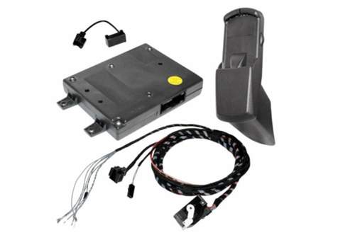

OK, kann sein, dass die Box woanders verbaut ist, aber du musst die Interfacebox finden und den Stecker rausziehen.
Hab nochmal gegoogelt, du hast ja gar kein Touch Phone-Kit, sondern nur den Adapter fürs Cradle. Das Steuergerät fürs Cradle musst du finden und abstecken, zur Not verfolg das Kabel vom Cradle.
Nachtrag: Das Steuergerät sollte aussehen wie der große Kasten im Bild. Könnte beim Caddy auch unterhalb der Lenksäule verbaut sein.
2. Nachtrag: Anscheinend liegt das Telefon Steuergerät beim Caddy auf einer eigenen Sicherung. Welche das bei dir ist, kannst du in deiner Anleitung nachschauen. Zieh die Sicherung mal raus.
Telefon Steuergerät
Da gibt es kein Steuergerät…. Die Bluetooth-Verbindung wird über die Ladeschale vom Handy hergestellt….
Es gibt ein Telefon-Steuergerät, ich rede nicht von Bluetooth. Das muss er finden.

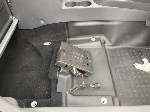

Dieser Tipp war Gold wert. Vielen Dank dafür.
Endlich wurde das Problem mal behoben.
Das Steuergerät von der originalen FSE sitzt unter dem Teppich des Beifahrersitz und musste deaktiviert werden. Damit es dann mit dem Integrierten Bluetooth Modul des RNS 315 funktioniert.
Ich habe in meinen Fall nur den Stecker gezogen. Sodas man es später nochmal zurück rüsten kann.
Bluetooth funktioniert jetzt tadellos.
Danke nochmal.
Ich lade noch ein Bild hoch um es zu zeigen.
Falls mal nochmal jemand dieses Problem hat.
Caddy
Also doch unterm Beifahrersitz - irgendjemand hatte doch Stein und Bein geschworen, dass da nichts ist... ;-)
Aber damit hat es sich ja geklärt, genau wie ich es mir dachte. Es waren halt zwei Freisprecheinrichtungen gleichzeitig aktiv, so dass keine (richtig) funktioniert hat.
