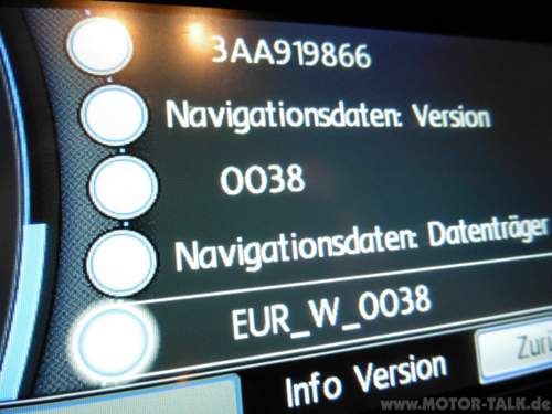

für einen Verwandten haben wir vor einigen Tagen einen Sharan 1.4 (9/ 2012) u.a. mit dem Radio RNS 315 geholt.
Das dort verbaute Navi funktioniert soweit. Nirgendwo konnte ich eindeutig feststellen auf welchem Softwarestand das Gerät sich befindet.
Die verschiedenen Info hier im Forum oder im Netz bringen nur bedingt Hinweise oder diese sind zu alt oder ....
Falls ich das bisher richtig deute, so scheint die V9 aktuell zu sein.
Über die entsprechende Taste konnte ich zwar div. Infos darstellen lassen, aber bisher nicht bewerten. Im Anhang sind auf den Bildern die entsprechenden/ benötigten Daten zum verbautem Gerät erkennbar. Vielleicht können andere User damit etwas anfangen bzw. ich hoffe dies.

Daten RNF 315 - a
Daten RNF 315 - b
Daten RNF 315 - c

Hier die Daten zum RNS 315 von den Fotos als Übersicht:
Teilenummer
3C0035279P
Software-Version
0319
System Hardware- Version
H52
Navigationsdaten: Teilenummer
3AA919866
Navigationsdaten: Datenträger
EUR_W_0038

War heute bei VW. Dort hat man an Hand der Fahrgestell-Nr. lediglich festgestellt welches Radio verbaut sein sollte. Mit den aufgeführten Daten aus dem Service- Menü des RNS 315 konnte man gar nichts anfangen.
Laut dortiger Aussage (vom Teiledienst) kann das verbaute Radio weder DAB+ noch "Blauzahn" und somit kein FSE.
Seitens VW könnte nur DAB+ nachgerüstet werden. Das entsprechende Teil kostet ohne Einbau ca. 160,- €.
FSE - Nachrüstung wäre nur mit den im freien Handel erhältlichen Bauteilen möglich.
Zur Navi- Software:
Hier wäre eine Bestellung der neusten Version, es ist dann bereits die V10, möglich. Diese kostet allerdings ca. 170,- €.
Bleibt für mich noch dieses Rätsel:
Wofür dieser entsprechende Menüpunkt "Version" (über die Taste "Setup" aufrufbar), wenn scheinbar nicht einmal bei VW jemand mit den dortigen Infos etwas anfangen kann?!😕🙄 Wahrscheinlich ist nur der Gerätehersteller "TechniSat" (?) dazu in der Lage?
