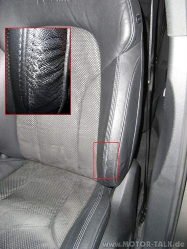

Habe bereits die ersten Risse in Leder Milano an den Seitenwangen beider Frontsitze, vor allem dort wo das Leder am stärksten gespannt ist.
Bei einem satten Preis von € 3.220 (s-line Sportsitze) ist das nach einem knappen Jahr nicht akzeptabel.
Bilder gingen bereits über den Händler zu Audi - mal sehen was dabei rauskommt.

Ja, es sind tatsächlich Risse!
Mir wurde vom Händler bereits bestätigt daß Audi eine Reparatur der Sitze übernimmt aber nicht austauscht.
Der Händler selbst muß nun selbst eine Reparaturwerkstätte finden - hab Ihm zu verstehen gegeben daß mein Auto dann wohl für längere Zeit nicht gefahren werden kann - er meinte dann auch das man versuchen sollte Audi für neue Sitze zu überreden.

Meines Erachtens ist das gar kein Leder.
Das sieht nämlich aus, als wäre nur die Sitzfläche richtig beledert und die Seiten/Rückwand aus PU
Ich habe das Problem an meinem 3er Cabrio (da ist auch die Sitzwange-Außenseite vom Einsteigen abgenutzt)
Das sieht aber ganz anders aus, als das, was ich auf den Bildern sehe
ist definitiv Leder, aber das Problem ist daß das Leder nur an der obersten Schicht, hauchdünn schwarz ist.
Ist eben an den Seitenwangen spröde und rissig geworden, an der stärksten Überspannung.
Jedenfalls keine Abnützung durch Scheuern, hätte ja auch sonst keine neuen Bezüge von Audi bekommen.
Auf dem dritten und vierten Bild ist das spröde rissige Leder gut zu sehen.
Vielleicht hilft in Zukunft einfetten, sollte dennoch keine Voraussetzung sein, meine Ledercouch im Wohnzimmer muss auch nicht gefettet werden und das Leder ist auch nach Jahren nicht rissig - war sogar billiger als das Leder im Audi😉
Ich sehe das auch so, dass es keine Risse in der Verantwortung von Audi sind, sondern mechanische Einwirkung, Abrieb ist klar ersichtlich...
