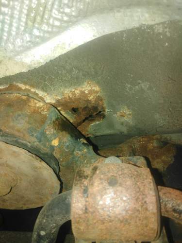

Schon wieder ein Riss unter meinem BMW, die nächsten Tage geht es zum TÜV
Was meint Ihr?

tippe drauf... das gibt so nix
Wenn der Prüfer den Schaden entdeckt, kannst du die Plakette vergessen.

Ist das die Hinterachsaufnahme?
Die Plakette sollte dein geringstes Problem sein. Deine Hinterachse reist aus.
Entweder Karosseriebauer oder Verwerter.
Aber NICHT SO WEITERFAHREN...
Da reißt deine Hinterachsaufnahme raus , definitiv kein TÜV . Dann muss den Auto von Januar 1998 bis Februar 2000 gebaut worden sein denn da traten die Probleme auf . Wie 525martin24v schon sagte Karosseriebauer oder Verwerter
Beim Karosseriebauer legst du mind. 3.000,-€ für eine TÜV konforme Rep. auf den Tisch, aber auch nur wenn du den sehr gut kennst!!

Kein guter Rat. Wenn ihm das ausreißt und er verunfallt, kann er sich nicht auf einen nachlässigen Prüfer berufen, um die Knochen wieder heil zu bekommen.

und evtl Schweißen ?
Nur Schweißen? Puhh, das muss ein Profi sich angucken ob die Substanz dafür ausreicht. Wäre aber nur eher eine mittelfristige Lösung. Denn für diese Problem gibt/gab es extra Verstärkungsbleche die eingeschweißt werden müssen. Dann ist für lange Ruhe.
