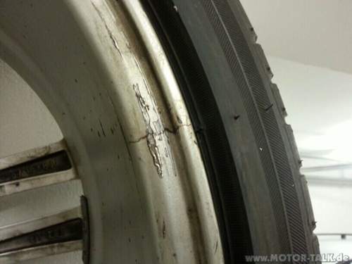

Guten Abend zusammen,
hatte gerade noch einmal meine Sommerreifen zum einmotten in der Hand gehabt.
Dabei ist mir ein kleiner Riss aufgefallen.
Nun stellt sich mir natürlich die Frage wie so etwas passieren kann?
Stein? Schlagloch? Montage? Aufziehen? Materialfehler?
Reparieren darf man Felgen risse meines Wissens nicht?
Ist euch so etwas schonmal passiert?
Fakt wird wohl sein, ich brauche eine neue Felge bis zum Sommer -,-

Hallo, so etwas kann von einen Schlagloch durchaus kommen. Fakt ist, die Felge ist auf jeden Fall im Eimer. Eine Reparatur ist nur sinnvoll, wenn es die Felge neu nicht mehr gibt.
Ich würde die Felge und den Reifen erneuern.

Würde diese in jedem Fall erneuern, da du nicht sicher sein kannst, ob sich der Riss nicht im Mikrobereich
Durchzieht.

Naja, wird Dir wohl nur sehr schwer gelingen nach 6 Monaten zu beweisen, dass der Riss schon drin war.
Ist der Reifen genauso alt wie die restlichen 3 oder evtl neuer? Mit der Felge würde ich keinen Meter mehr fahren.
Hey das sieht aus als wärste irgendwo richtig dagegen. Fährst du in Waschanlagen?? Sieht aus als wärst auf der Schiene extrem ausgesetzt...

Vielleicht kommt es auch vom Mantel aufziehen. Zumindest sind auch Riefen im Felgenbett erkennbar.
Jetzt stellt sich nur die Frage 250 Euro für ne Ersatz felge oder gleich 1500 für nen neuen Satz.

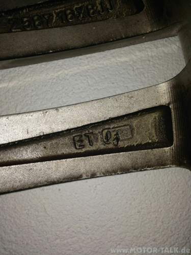

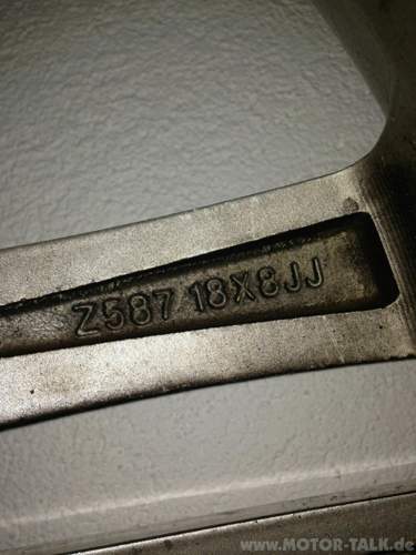

@Sangreal: Mich machen gerade 2 Sachen stutzig.
Laut Überschrift soll es eine Originalfelge sein.
Auf dem Bild kann auf einer Speiche man lesen, dass es sich um eine 18x8 Felge handelt.
Normalerweise waren die 18" Felgen für den TT 18x9
zudem hat der Felgenrand auf der Innenseite eine sichtbare Nut. Die meisten Originalfelgen sind aber glatt.
Kannst Du mal bitte Fotos der Felge von beiden Seiten machen und die ganzen Daten aufschreiben, die auf der Innenseite der Speichen stehen.
Und bezüglich des Schadens frage ich mich gerade, ob das Auto nicht ggf. doch einen Unfall hatte. Du hattest ja mal was von einer getauschten Tür geschrieben und die Folierung macht ja auch etwas stutzig. War das mit der Tür auf der gleichen Seite wie die Felge ?

Was gibt´s hier zu rätseln? Auf dem Bild sieht man doch ganz klar: Du bistmit der Felgeninnenseite an einer Bordsteinkante o.ä. ordentlich angeeckt. Da ist doch länggseitig der Lack ab.
Die Risse sind nur die Folge davon.
Selbst wenn der Reifen ein anderes DOT hat und die Felgen nur einen Tag alt wären: jeder Händler schickt dich nach Hause und verweigert die Gewährleistung, da äußere Beschädigung die Ursache.

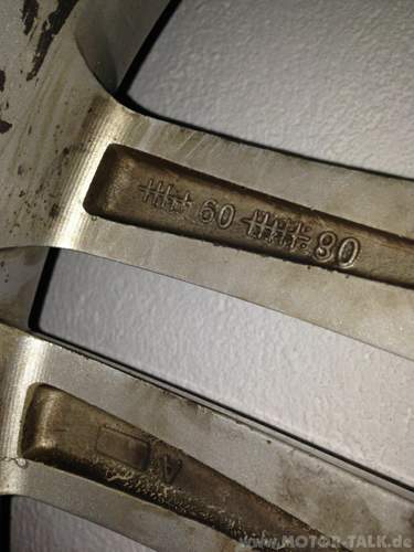

Lange hat es gedauert aber ich bin doch mal wieder in mein Reifenlager gekommen :-)
Der verdacht hat sich denke ich besättig das es sich um keine Original felge handelt.
Aber hier mal die gut erkennbaren bzw. lesbaren Daten die ich auf die schnelle ablesen konnte.
7387 18 x 8JJ
60 PSI
VIA 690 KG
Es sollte sich eigentlich um die Felge mit Teilenummer 8J0 601 025 CF handeln.
Diese sind doch 18 x 9J?
