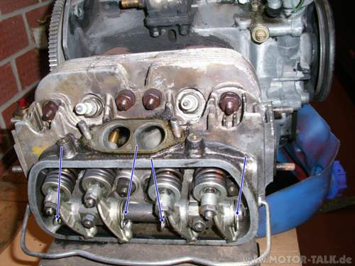

Es könnte ein Splint der Kipphebelwelle sein.
Schau doch einfach mal nach, ob noch alle da sind.
Uwe
Diese hier ? Ventildeckel ab , und kontrollieren.

Hallo Thomas,
die Splinte der Kipphebelwelle können doch von dort aus gar nicht bis zum Sieb
kommen oder, passt ja nirgends durch. Ich werde es mir trotzdem mal ansehen,
ob alle da sind. Danke Dir.

Durch diese Rohre . Die Stößelschutzrohre haben Verbindung vom Kopf zum Block. Da könnten, wenn es die Splinte sind, die Teile zur Ölwanne gespült werden.
