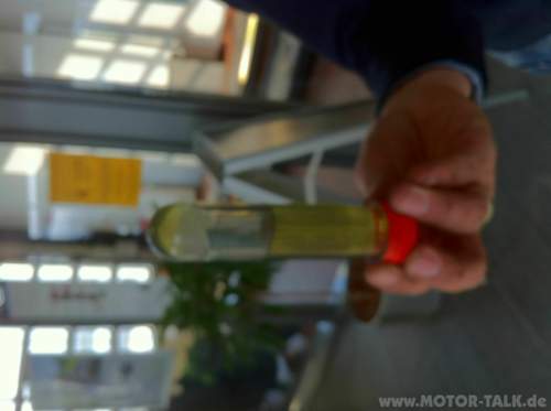

war am Sonnabend beim 🙂
Der Werkstattmeister hat eine Probe Diesel von einem Fahrzeug abgefüllt und bei -12 Grad außerhalb gelagert....
Leider ist das Bild nicht sehr scharf, der weiße Klumpen am oberen Ende ist Eis.
Man sollte es kaum glauben.....

Hallo Sven,
beginnende Paraffinbildung bei -12 °C ließe sich ja noch irgendwie erklären. Aber Eis? Das Eis lässt auf einen reichlich hohen Wasseranteil schließen. Bis 10 % schätze ich. Biodieselzusatz sei wohl Dank.
Mannomann! Mäusekot bei einem bekannten Backwarenhersteller. Eis im Dieselkraftstoff. Langsam möchte ich lieber nichts mehr wissen. Aber eines noch: Von welchem Anbieter stammt die Plörre?

Mein Werkstatmeister hat 2 Proben rausgestellt, einmal normalen Diesel und eimal Ultimate und es wurde deutlich, dass der Ultimate bei den tiefen Temperaturen bedeutend flüssiger ist.
