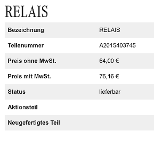

Moin,
um alle zu beruhigen, das Teil kostet beim Freundlichen 76,16 EUR (brutto), siehe auch angehängtes Bild.
A2015403745
