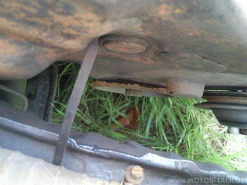

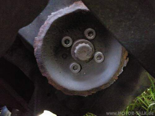

Meine Riemenscheibe hat auch geeiert und hab es mir durch mehreren Foren bestätigen lassen das es nicht schlimm ist, nach paar Wochen dann hab ich die Riemenscheibe auf der Autobahn bei 180 Km/h verloren, hat nen guten Schlag getan. Kann also nur raten, wenn die Riemenscheibe wackelt, kauft euch eine Neue.
Hab mal Bilder angehängt wie die Scheibe danach aussah.

..joo weggerottet..die Haltenase sieht man im rechten Bild...oder Jemand falsch draufgesetzt...laufen die Scheiben noch in der Flucht..oder Wapu schon eingelaufen...?

Diese Art von Scheiben wird aus einem Blechstück tiefgezogen und gestaucht.
Im Falz sammelt sich Wasser, das Metall rostet, der Rost dehnt sich aus und deformiert die Scheibe. Die eiert dann seitlich und der Riemen verschleißt sehr stark.
Irgendwann rostet die dann auch mal ab.
