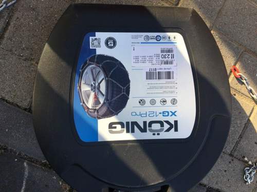

Ich habe bei 225/17-55 die König XG-12 PRO 230 entsprechend der Kaufhilfe im Internet, siehe Bild. König bestätigte mir das auf Nachfrage auch per E-Mail letztes Jahr. Ich habe die Ketten letztes Jahr zur Probe auch aufgezogen. Passt. Bisher aber noch kein realer Einsatz, da 4matic.

Ich kann Dir leider keine direkte Antwort liefern, habe aber etwas recherchiert. Die XG-12 ist ja lt. Hersteller für SUV, Lieferwagen und Wohnmobil geeignet Herstellerseite und sollte somit eine höhere Tragfähigkeit bieten. Der Index "C" bedeutet lt. ADAC ja lediglich, dass der Reifen für eine Nutzfahrzeuge geeignet ist, da er einen höhere Traglast hat. Die Reifendimension sollte ja somit identisch sein mit einem normalen Reifen.
Wenn ich das also richtig verstehe, sollte das passen. Notfalls beim Hersteller anfragen und bestätigen lassen. Zur Passgenauigkeit der Schneekette: Die XG-12 230 PRO habe ich mir vor kurzem zugelegt und auch probeweise schon aufgezogen. Sie sitzt recht straff, passt aber. Daher denke ich sollte das kein Problem sein.
