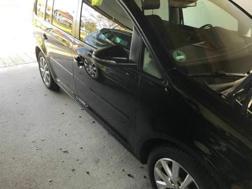

ich habe mal eine Frage zur richtigen Lackpflege.
Ich versuche unseren Touran jeweils einmal zum Winter hin und einmal im Frühjahr zu polieren.
Mir geht es dabei weniger darin dass ich ein „vorzeige Auto „ haben, sondern vielmehr erhoffe ich mir dadurch einen können Schutz für den Lack ansich.
Jetzt bin ich mir unsicher ob ich jedesmal politur verwenden soll, da dieses ja auch immer ein Stückchen von Lack abträgt oder ob es sinnvoller ist mit hartwachs zu arbeiten.
Vielleicht kann mir jemand helfen der mehr Erfahrung hat, als ich.
Die Politur würde ich dann immer nur dafür nehmen um kleinere Kratzer rauszupolieren.
Vielen Dank für die Mühe.

Wonach machst du es fest das der Lack 1x im Jahr poliert werden muss !?, Lackschutz ob Wachs oder eine Versiegelung sind Pflichtprogramm 😉, warum min.1x Jahr polieren?
Man muss nicht zwingend einmal im Jahr polieren.
Das hängt von deinem Lackzustand und deinem eigenen Anspruch ab!
Viele verwechseln - Eine Politur ist kein Lackschutz und mit einem Wachs poliert man nicht.
Es gibt zwar zwei in eins Produkte (Politur + Wachs), die aber meistens nicht zu empfehlen sind.

Und auch bei der Politur bin ich reingefallen...bin auch jemand der das verwechselt habe, aber ich glaube jetzt habe ich es geschnallt...polieren brauch man nicht unbedingt wenn der Lack in einem guten Zustand ist und regelmäßig gewachst wird.

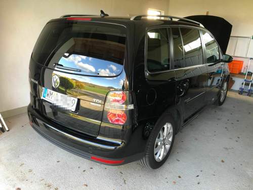

Ich habe heute den Wagen nach einer gründlichen Wäsche einmal mit Sinas high Speed wax eingewachst und wollte jetzt mal schauen wie lange das anhält.
Die Verarbeitung hat mir gut gefallen, wobei ich sagen muss das ich es nicht so unbedingt gemerkt habe dass es eine arbeitserleichterung gegenüber dem Hartwachs ist.
Ich habe immer relativ kleine Flächen eingesprüht und musste schauen dass ich es schnell mit einem anderen Lappen noch feucht abwische... sobald es ein bisschen trocken war und das ging schnell musste ich genauso viel Kraft sieben wie damals beim polieren und so stelle ich mir das auch beim hartwachs vor.
Wenn das jetzt nicht so lange halten sollte, dann verbrauche ich noch den Text (reicht schätzungsweise für einmal noch) und würde dann auch eher den Aufwand mit dem Hartwachs einmal jährlich machen.
