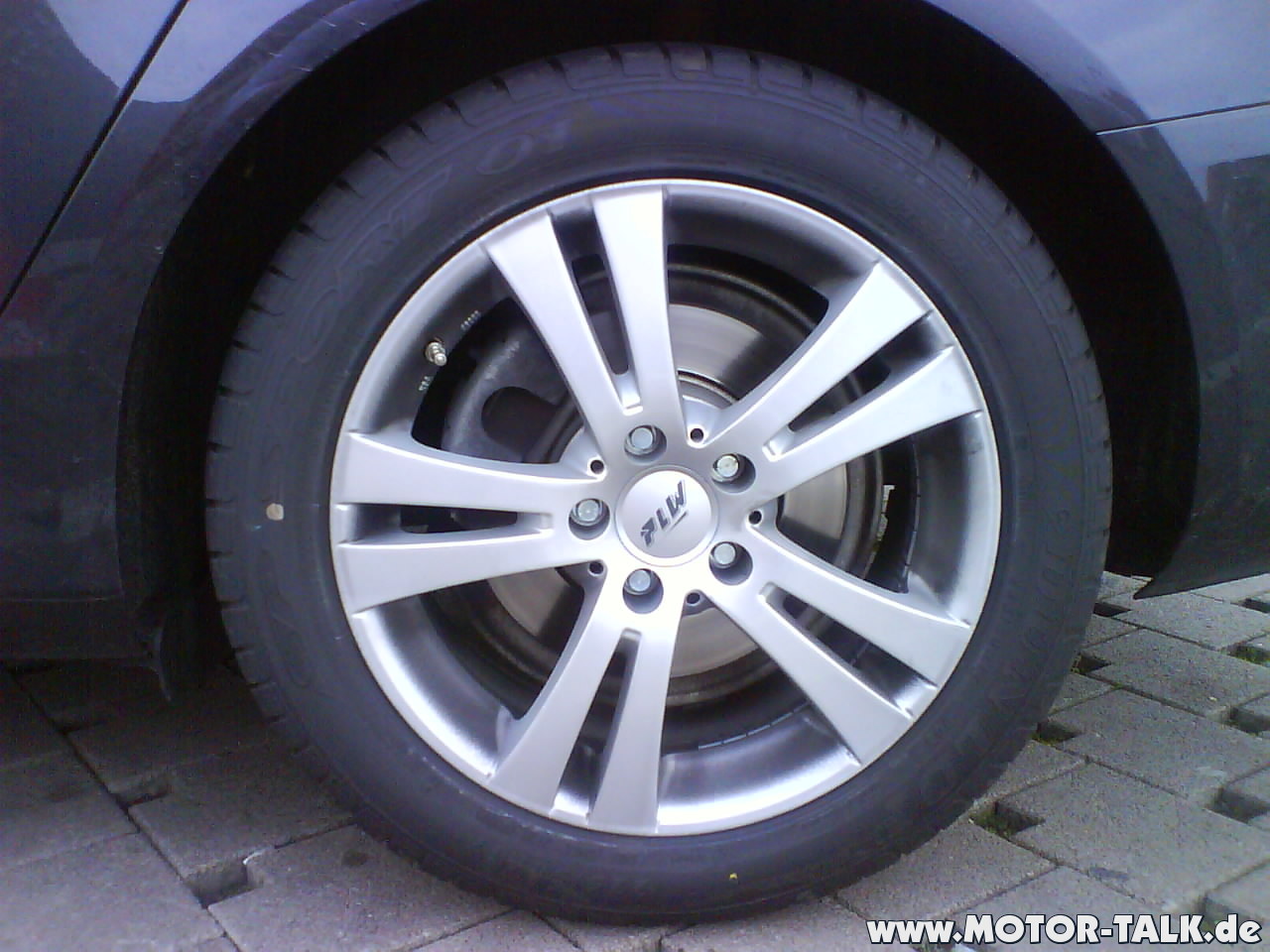

Hallo zusammen.
Ich habe gerade ein Angebot von meinem Reifenhändler für Winterkompletträder auf verschiedenen Felgen (alle 7,5x16 ET45,5 mit Reifen 225/55 R16H) vorliegen. Da ich mit den rial DH sehr zufrieden auf meinem GLK bin (hier aber für 235/60 R17) wollte ich eigentlich diese Felge wieder auf dem S212 haben.
Laut Online Betriebsanleitung hat der 220CDIT mit AHK eine maximale Achslast auf der Hinterachse von 1470kg. Wie schon letztes Jahr bemerkt, hat die Felge aber eine maximale Radlast von 730kg oder 1460kg Achslast.
Nun verwirrt mich die rial ABE etwas (siehe Anhang). Dort sind folgende Hinweise zur Fahrzeug/Reifenkombination angegeben:
146 Das Sonderrad (gepr. Radlast) ist in Verbindung mit dieser Reifengröße nur zulässig bis zu
einer zul. Achslast von 1460 kg. Eine erhöhte zulässige Achslast bei Anhängerbetrieb (siehe Ziff. 33
zu Ziff. 16 h bzw. Feld 22 zu Feld 7.1-8.3 in den Fahrzeugpapieren) ist zu beachten.
T99 Reifen (LI 99) nur zulässig für Fahrzeuge mit zul. Achslasten bis 1550 kg (Fzg.-Schein, Ziff. 16
bzw. Zulassungsbescheinigung Feld 8).
Laut Reifenhändler liegt die zulässige Achslast dieser Felge bei 1560kg. Wie kommt er darauf?
Gruß Dirk

Dort steht nichts von 1560 kg.
Meiner meinung nach geht die Felge nicht dafür.
Die 146 sagt eindeutig, das die Achslast von 1460kg nicht überschritten werden darf.
Das t99 ist ein Standardeintrag und bezieht sich mehr auf die Reifen, die 146 hat Vorrang!

Dein Reifenhändler sollte einen Nachweis für seine Behauptung vorlegen, denn nachvollziehbar ist sie nicht.
Das Radgutachten weist lediglich eine Tragfähigkeit des Rades bis 730 kg aus, entsprechend einer Achslast von höchstens 1460 kg. So ist die Auflage 146 zu erklären.
Die T-Auflagen zum Lastindex der Reifen mögen höhere Radlasten bedeuten (T99: 775 kg), jedoch gilt im jeweiligen Anwendungsfall immer die kleinere Last.
Wem nutzt es, dass ein Reifen eine Last schafft, die das Rad selbst nicht aushält?
Meine Tipps:
Nimm das ProLine B 700 7½Jx16 ET45,5 (Gutachten hier). Es ist dem Rial DH sehr ähnlich, besitzt dieselben Abmessungen, trägt aber eine Radlast von 750 kg. Damit wärest Du aus dem Schneider, Reifen 225/55 R 16 XL (LI99) vorausgesetzt.
Siehe bezüglich der maximalen Achslast bei Anhängerbetrieb nicht online nach, sondern in Feld 22 Deiner Zulassungsbescheinigung Teil I. Das ist die einzig verlässliche Angabe für Dein Fahrzeug.

Ich habe mich nun für eine Platin P55 (matt Schwarz) im Format (8.0x 17 ET48) entschieden.
Sie bietet eine max. Traglast von 880kg. Die Michelin 245/45 R17 V-Reifen bringen einen Lastindex von 99.
Damit sollte sich mein T-Modell mit AHK und 1560kg max Achslast im zulässigen Bereich bewegen...
Wobei der Lastindex 99 nur von 1550kg spricht, ich habe 1560kg....oder benötige ich noch einen höheren Index? Schließlich fahre ich dann ja nur noch 240Km/h und nicht mehr 250km/h als vMax und dieses auch sicher nicht im Anhängerbetrieb :-)
Wenn man das nun alles exakt auslegt, geht auch das nicht durch 1550 sind nunmal weniger als 1560.
