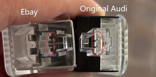

ich habe mir den Adapter ebenfalls bereits angeschaut, konnte damit allerdings nicht viel anfangen. Er passt auf jeden Fall nicht in den bisherigen Stecker meines A5.
Ich habe zur besseren Veranschaulichung noch ein Bild angehängt:
Der schwarze (original Audi-Stecker) lässt sich auf der Fahrerseite nicht vollständig in die neue Leuchte einstecken – auf der Beifahrerseite hingegen schon, allerdings nur mit etwas Nachdruck.
Meiner Einschätzung nach liegt das an der ungenauen Fertigung der Leuchten.
Daher habe ich mich nach Alternativen umgesehen, die eventuell hochwertiger verarbeitet sind.
Die originalen Nachrüst-Leuchten kommen für mich unter diesen Umständen eher nicht in Frage – dafür ist mir der Aufwand schlicht zu hoch.

Die Originale und neue Leuchte nebeneinander legen und ein Foto von den Anschlüssen machen. Dann sollte man sehen wo dran es liegt. Von dem Adapterkabel am besten auch beide Anschlüsse.
Auf Ebay sind eine Menge Fotos, aber keins zeigt die Anschlussseite......
@Cokefreak schrieb am 25. Juli 2025 um 16:08:46 Uhr:
Habe die Fotos mal angehängt.
Meine Vermutung ist, dass es an diesen länglichen, metallischen PINs liegt, die vermutlich bei dem Ebay teil etwas größer sind. (Habe Sie auf dem einen Foto mal Rot markiert)

Danke für die Fotos.
Die Pins sehen dicker aus, da hast Du recht.
Jetzt sehe ich drei Möglichkeiten:
-Pins bearbeiten (wie Provence-Engel geschrieben hat)
-original Stecker mit Gewalt drauf drücken
-original Stecker öffnen, Adapter abschneiden und die Kabel verbinden
(der original Stecker ist nur geklipst und mit einem Lüsterklemmenschraubendreher kann er geöffnet werden)
Du hast die Qual der Wahl. Wird schon klappen.................
