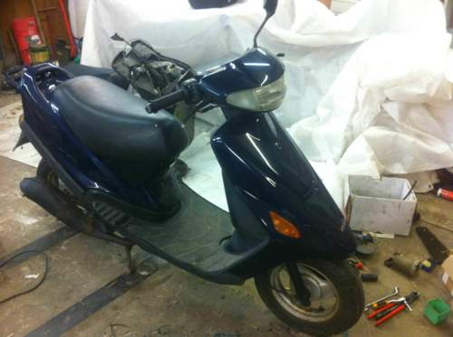

ich habe von einem Bekannten einen '96er Rex 50 2T bekommen. Der Roller stand 6 Jahre um und ich hab das als Gelegenheit gesehen, mich bischen damit zu beschäftigen. Hab bisher nur Auto geschraubt.
Ich hab also viel gelesen, viele Videos geschaut, Batterie gewechselt, Vergaser ausgebaut und gereinigt, HD und ND gereinigt, Benzinfilter erneuert, Luftfilter erneuert. Zündkerze neu. Getriebeöl auch mal gewechselt, aber das ist glaub ich nebensächlich.
Das alte Benzin habe ich mit frischem aufgefüllt, würde sagen so 75% neu, 25% altes. 2T Öl auch aufgefrischt.
So, Roller startet auch wieder schön. Läuft meiner Meinung nach auch ruhig im Leerlauf für einen 2Takter.
Bis Halbgas Stellung zieht er auch gut durch, komme dann so auf 35-40km/h.
Sobald ich aber mehr als Halbgas gebe geht der Schub verloren. Stottert nicht, sondern einfach gar keine Beschleunigung mehr, fühlt sich an wie Leerlauf und ich würde dann einfach ausrollen. Lasse ich dann Gashebel los und gebe wieder bis Halbgas, läuft der Motor wieder und schiebt.
Das hört sich nach meiner Laienmeinung nach zu fettem Gemisch an, oder?
Ich habe aber an den Schrauben am Vergaser nichts verändert. Luftfilter ist auch ein Standardmodell geblieben.
Oder Falschluft, aber würde es sich dann nicht eher durch stottern ab Halbgas äußern?
Kann mir jemand Tipps geben, wie ich weiter vorgehen könnte?

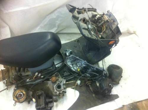

So, meine ausgedehnten Fahrten haben einige neue Erkenntnisse gebracht.
Im Luftfilter ist Benzin, der Schaumstoff ist unten vollgesogen. Beim Pusten in den Schnorchel und gleichzeitigem Zuhalten des Ausgangs tropfte es mir unten raus (deshalb geht er wahrscheinlich trotz Schnorchel dichtgeklebt nicht aus, holt sich der Vergaser das wahrscheinlich über die Lücke zwischen den beiden Gehäusekammern. Muss da nicht auch ne Dichtung zwischen?)
Benzin im Lufi würde z.B. auf defekten Schwimmer oder auch den E-choke schließen lassen oder? Und den extremen Benzinverbrauch erklären, den ich die letzten zwei Tage hatte.
Außerdem, halte ich den Vergaser-Lufeingang zu, geht er aus. Das lässt doch darauf schließen, dass sonst dahinter keine Nebenluft zieht, oder?
Würde eher sagen, das der Vergaser zu krass gechockt wird durch die Scheibe und er das Gemisch nach hinten wegspuckt... Und ja, zwischen Schwimmerkammer und Vergaser eghört eine Dichtung aus Gummi.
@rs24 schrieb am 11. Dezember 2018 um 22:19:53 Uhr:
Ne, nicht die Dichtung.
Zwischen die beiden Teile des Luftfilterkastens meine ich. Da ist mir ja unten rausgeschmonzt, als ich den Ausgang des Kastens zugehalten hab. Also kann doch darüber auch Luft rein, oder?
