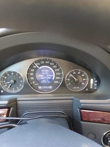

so, der erste Monat mit meinem Dicken ist rum...und ich muss sagen, Autofahren macht wieder Spaß!!!!
Übringend: Sehr sparsam für son Flagschiff - aber ich fahr auch schon immer sehr "vorsichtig"
Unter 7 Liter - als Beweis ein Bild im Anhang - ok, mit Tempomat und 90 km/h ;-)
