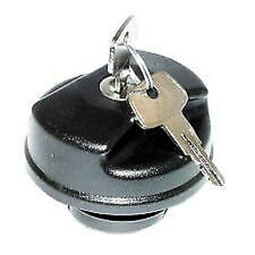

Der Zündschlüssel passt bei meinem Tank nicht, das Schloss schaut auch nicht verrostet aus. Es ist das MB-Logo drauf, also wird es wie gesagt schon Original sein. Ärgerlich! Der Tank hat von unten kein Leck, es schaut dicht aus. Aber es könnte dennoch total verrostet sein.

Servus,
es hat bei den frühen W115 mal Tankdeckel gegeben, die einen extra Schlüssel hatten.
Schaut so ähnlich aus wie ein Briefkasten-Schlüssel - kurzer Bart, viereckiger Kopf.
Hatte ich zumindest bei meinem '71er 220 Benziner so, ebenso beim '74er 200D.
Hoffentlich findest den noch irgendwo...

Beispielfoto aus'm Netz
Hmm, interessant. Also ein 74er ist ja kein "früher" mehr, meiner ist ansonsten von 1972, also genau in der Mitte. Werde versuchen meinen Opa zu fragen, aber der ist gerade im Ausland.
Auf jeden Fall weiß ich zumindest jetzt, wie der Schlüssel ausschaut 😉
Also meiner ist von April 1972 und für den Tankfeckel nutze ich den Zündschlüssel.
VG Mario
Der Tankdeckel wurde aber früher gerne beim Tanken vergessen, da er komplett abgenommen wurde. Er hatte kein Halteband oder eine Steckvorrichtung zum Lagern während des Tankens. Aus dem Grund haben viele Stricher Ersatztankdeckel.
Hmm, interessant. Ich weiß nicht von welchem Monat genau meiner ist, die Oma sagt aber, es wäre ein eigener Schlüssel. Sie wird ihn mal suchen, denn sie glaubt zu wissen, wo er ist. Ansonsten wurde mir gesagt, gibt es auch Tricks, um ihr zu öffnen, mit einem Draht oder Ähnlichem.
Mein Oma meinte auch, der ÖAMTC könne den Tankdeckel öffnen, und dass sie damals immer den Schlüssen (oder irgendwas um es zu öffnen) dabei hatten. Ich weiß allerdings nicht, ob das noch aktuell ist. 😁 Die meisten Autos haben ja jetzt keine Schlüssel mehr beim Tank, zumindest glaub ich das nicht. Ich werd also mal anrufen und fragen.
