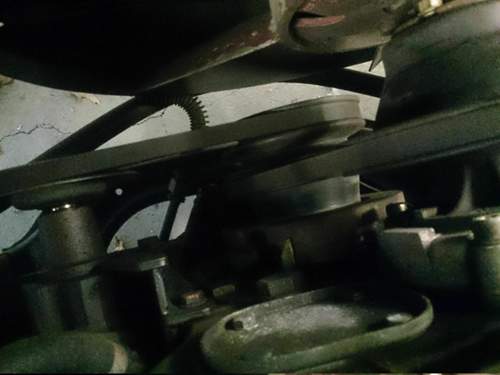

Bezüglich des Motors, nur zur Sicherheit - habe ein Bild angehängt - ist es diese Schraube, die du meinst? Wieso sind die eigentlich "schief"?
Ich werde demnächst probieren, dran zu drehen.

Servus Leonam,
BITTE NICHT an dieser Verschraubung herummurksen (Dein roter Kringel) - ist m.W. eine Druckleitung der Servolenkung...
Die Kurbelwellenschraube, mit der Du den Motor (vorsichtig!!!) durchdrehen kannst, hab ich Dir auf dem Bild markiert!
Viel Glück noch - Du wirst es gebrauchen können 🙂
LG, Mani
Beispiel-Motorbild aus'm Netz
Genau diese ist es... Ist zwar ein benziner block, spielt aber dafür keine Rolle. Das andere von dir umkreiste ist der Schlauch zum Automatik kühler. Und 19er Schlüssel.
