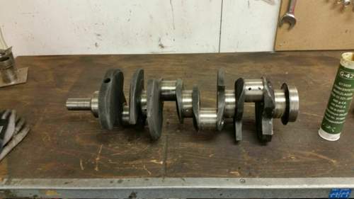

Kurbelwelle heute abgeholt.
Ist prima geworden, super glatt...
Lagerstellen sind gefettet und die Welle liegt verpackt im Lager.... freue mich schon aufs zusammenbauen von dem Maschinchen 🙂

Das mag an dem Fett liegen...aber die Ölbohrungen sehen nicht angefast aus....
@dagehtshin schrieb am 30. April 2015 um 08:25:44 Uhr:
Doch sind sie....

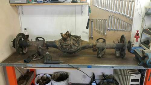

So....es ist ja etwas Zeit vergangen seit meinem letzten Beitrag. Trotz Prüfungsstress und co. habe ich bisl was geschafft....
Rahmen, Hinterachse, Lenker und Kleinkram ist komplett zerlegt, alle Lager ausgepresst. Rahmen ist im Moment beim vermessen/richten (Querträger vorn) - kommt morgen wieder und geht gleich komplett zum strahlen/pulvern - sowie sämtliche "Kleinteile" wie Hinterachse, Lenker vorn/hinten oben/unten, Pralldämpfer, etc.....
Bestellung in den Staaten rückt näher - der Motorenbauer will Lager und Kolben....
Neue Bremsleitungen, Verschraubungen etc. sind schon da. Kraftstoffvorlauf-, und Rücklauf haben wir aufgearbeitet.
Es wird langsam....nächste Schritte:
- Hinterachse neu lagern und abdichten
- Vorn ebenfalls komplett neue Lager
- Bremsleitungen ziehen
- Rahmen zusammenbauen dass: Motor und Getriebe wieder rauf können
Achja zwischendrin noch Motor zusammenbauen.... es kommen paar freie Sommerwochen, da gehts vorwärts
