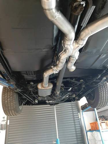

Noch ein kleines Bilder-Update
Die eine Seite is fertig bis hinter die Achse. Die andere mach ich gerade...
Wenn das fertig is, Testlauf wegen Lautstärke. Dann entscheiden ob nachma 2 Endschalldämpfer dazwischen kommen auf dem Weg raus.
Wenn ja nur was für welche? Magnaflow rund ist auch nur ein absorbtionsdämpfer... ob das reicht?
Bräuchte vielleicht nen gekammerten!?
Mal sehen
@Chrischan-86 schrieb am 25. Januar 2022 um 17:05:30 Uhr:
Im Stand und ohne Last läuft er ganz gut, auch mit dem Auge. Wie du schon sagst, das muss nicht die Endlösung sein. Wenns dann mal fährt ist das schnell getauscht...
Also mir wäre das zu gefährlich, mir ist da jetzt schon des Öfteren zu Ohren gekommen das die Dinger bei einmal Backfire im Vergaser im Rekordtempo abfackeln. Da wäre mir der Schutz einer Investition doch lieber als bloße Optik 😉
Tuning ist halt nicht immer der Weisheit letzter Schuss.
@Chrischan-86 schrieb am 25. Januar 2022 um 17:10:21 Uhr:
Mal sehen

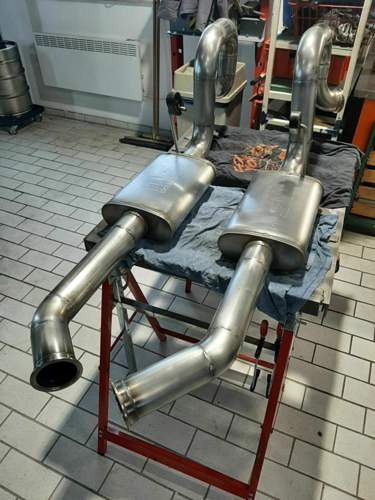

Wäre halt die Frage in welche Richtung du da willst. Normalerweise kann man sich auf den Seiten der üblichen verdächtigen Hersteller anzeigen lassen wie laut der jeweilige Pott in etwa sein wird. Dann kommt man auch nicht in die Versuchung irgendeinen saulauten Dämpfer zu kaufen den man gar nicht erst wollte.
@Dynamix schrieb am 25. Januar 2022 um 17:38:50 Uhr:
Mal sehen
Ja das ist halt mein Bedenken. Bei summit und Co. sind immer diese Diagramme mit laut und leise drin und das wars. Bild vom Innenleben findest du nie und den typischen Ami- gelaber-Text kannste eh vergessen 😁
Die magnaflow sind alle gelochtem durchgängigen rohr und wolle. Ist halt die Frage ob das am Ende reicht. Einmal verbaut ist's auch ein recht kostenintensiver Versuch wenn es nicht reicht :-) 2x140$ plus Versand Zoll usw... dann noch einbauen und die scherzhafte Erkenntnis es wieder raus trennen zu müssen.....phu 😕
Aber erstmal abwarten wie laut es jetzt nach der Hinterachse noch ist...meine Hoffnung liegt bisl auf den Bögen, die reflektieren sicher auch etwas den schall
Musste auch vorhin noch ne neue 20l Argon Flasche holen - durchs formieren geht gas weg ohne ende
Also bei den Töpfen schwört jeder auf was anderes, Magnaflow, Flowmaster , Cherry Bombs !
Ich habe die Flowmaster Serie 40 DeltaFlow, die dröhnen nicht wie es den anderen Flowmaster zugesprochen wird!
Ausserdem haben die ein Kammersystem was IMMER dieselbe Lautstärke hat und nicht nach 6 Monaten lauter wird.
Habe die mit einer 2,5" Anlage drunter und muss sagen der Sound ist gut und im zulässigen Bereich.
Ausserdem kannst du länger fahren ohne Ohrenschmerzen zu bekommen.
Was hast du im Schein eingetragen an DB werten!?

Mich würde interessieren was die Fächer da so an Lautstärke machen.
90P steht drin. Mein Dekra Kumpel sagte, das bezieht sich auf welches Prüfverfahren zu verwenden ist... was steht bei dir?
Heute noch bisl gebaut, beide Seiten fertig bis nach der Achse. Morgen mache ich mal Testlauf um zu gucken wie laut die Bude ist.... werde mal ein Video machen... drückt mir die Daumen
+2
Mächtiger Rohrdurchmesser! Ist der Motor so stark aufgemotzt oder eher für sie Optik?
