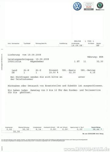

BTW: passt der Wagenheber von allen Golf oder Passat, etc. ? denn ein W.-Heber ist natürlich auch nicht dabei, weil VW denkt, den Räderwechsel WI-SO macht man sowieso in der Werkstatt...

Ein Wagenheber muss m.W. ab Werk immer an Bord sein - auch mit Pannenset. Er passt, wie übrigens auch die AHK, in das seitliche Klappfach links. Falls nicht, ist's der falsche 😁
Dein Wissen ist Glaube.😛
Die Aussage ist definitiv falsch!!!
Pannenset ohne Wagenheber.
Mann sieht es schon im Konfigurator. Erst wenn man Notrad oder Winterreifen eingibt
kommt die Meldung :
Wagenheber mitbestellen.
Kann man ausprobieren.
Mfg Karsten

Ich kann auch nur das schreiben was mir schon passiert ist und oder was ich schon gemacht habe.Da mein Touri am 24.01.2014 einen Nagel (den ich nicht brauchte)aufgesammelt hat und ich beim Reifendienst musste kann ich Dir nur sagen(Quasi noch ganz frisch)das es kein Problem ist mit meinen 18"Notrad ist raus und am 25.01.2014 wieder rein zu legen.Ergo,es gibt keine Probleme mit einem 18" Notrad!Bei der Gelegenheit habe ich mir den originalen Wagenheber,der bei Bestellung mit Winterrädern oder Notrad dabei ist,angeschaut und ich behaupte jetzt mal das man damit das Auto anheben kann.CE-Zeichen ist auch drauf.

Funktioniert sogar gar nicht mal schlecht. Ich benutze ihn sogar auch für die Hyundai-Knutschkugel meiner Frau, dessen Wagenheber man echt...😠
