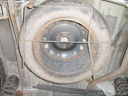

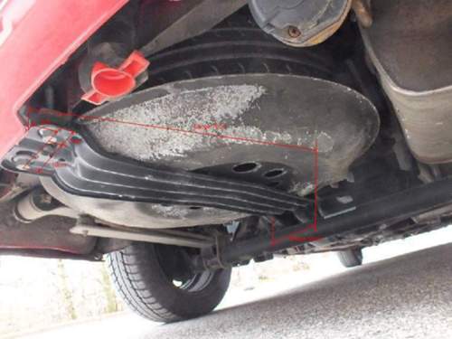

Hallo, habe heute meinen Reserveradhalter unterm Caddy angebracht, den Ersatzreifen reingelegt und befestigt. Nun meine Frage, müssen die Sicherrungsschraube und die Befestigungsschraube bis zum Anschlag eingeschraubt werden, daß der Reifen Druck bekommt oder eher locker angeschraubt werden?
Gruß Johannes
26 Antworten
Beide Schrauben ganz festschrauben.
Der Halter muss anliegen.
Der Druck des Halters sollte sich jedoch in Grenzen halten.
Ich empfehle das Rad so einzulegen, dass das Reifenventil nach Hinten/Unten zeigt, dann ist die Luftdruckkontrolle auch relativ einfach möglich.
swordty
Da gibt es doch noch diesen Sicherungsbolzen o.wie das heisst.Der wird doch einfach nur durchgeschoben o.am Ende etwas umgebogen?
Weil so wir er jetzt eingebaut ist hab ich bedenken das es hält u.evtl. rausrutschen kann?
den Bolzen durchschieben und dann um 90° umbiegen, damit er nicht wieder herausrutschen kann.

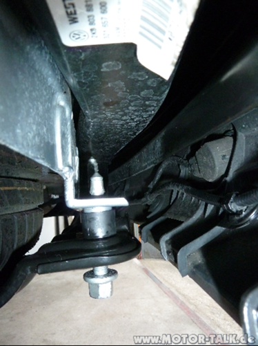

Könntest du bitte mal Bilder von diesem "Sicherungsring" einstellen! Was meinst du mit "anzusetzen" und "abzunehmen"? Also ich benutze den Radschlüssel um das Reserverad aus seiner "Parkposition" herabzulassen.
Die Abstandsbuchsen brauchst du auch für jede Schraube einmal sonst ziehst du sie zu fest an und beschädigst den Reifen.
Ist das eine Neurerung (Verschlimmbesserung)? Ich besitze keine Abstandsbuchsen!
Gruß Torsten

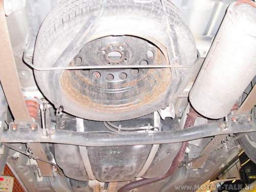

Der Sicherungsring kommt vor dem Einbauauf die längere von den beiden Schrauben und verhindert das man diese beim Lösen wieder heraus zieht was bewirkt das der Halter vom Reserverad dann auf dieser Schraube aufliegt und nur noch zur Seite gedrückt werden muss um es abzunehmen.
Die Anstandsbuchsen wurden soweit ich weiß schon immer verbaut wenn orginal nen Reserverad verbaut war (sind selbst schon beim T4 drunter).
MFG
In der Caddy Teileliste waren keine Abstandsbuchsen aufgeführt. Aber dank des Hinweises haben wir dann bei den Großen nachgeschaut.
Es gibt Metall-Buchsen
Teilenr.: 7H0 801 917 B
und Kunststoff-Hülsen
Teilenr.: 701 801 913
Zusammen 11,40 Euro wobei eine Hülse mehr als doppelt so teuer wie eine Buchse ist.
Ich habe mir jeweils zwei besorgt, da ich denke, dass die Kunsstoffhülsen auf die Einschweiss-Muttern geschoben werden und die Buchse dann in den überstehenden Teil der Hülse geschoben wird, damit die Buchse nicht jedesmal auf den Boden fällt, wenn man den Halter abschraubt.
Im Augenblick regnet es aber ich hoffe am Wochenende die Teile zu montieren und dann auch Fotos zu machen.

Buchsen und Hülsen passen.
Und jetzt auch mit den versprochene Bildern.
Caddy06
