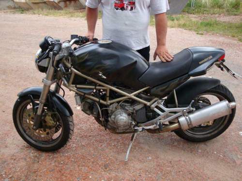

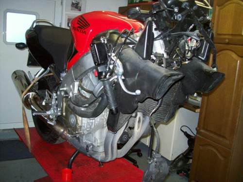

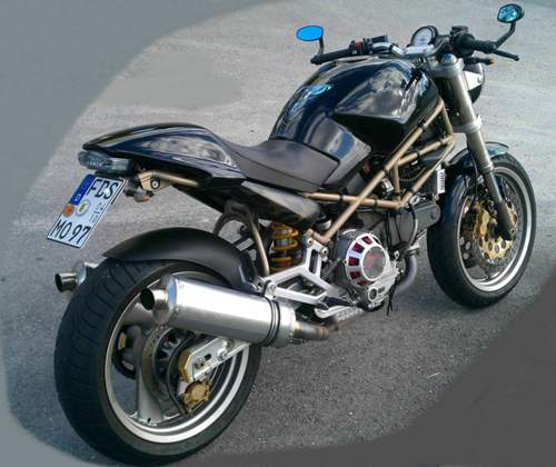

Ich zeige Dir drei Beispiele aus meiner Schrauberpraxis, alle drei habe ich gekauft:
1. Ducati M 900 leichter Umfaller.
2. Honda CBR 600 F, Frontalaufprall
3. Suzuki GSX-R 1000, mit 160 aus der Kurve
Die Ducati und die Honda habe ich repariert, die fahren noch heute ohne Probleme. Die GSX-R wurde geschlachtet.
