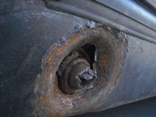

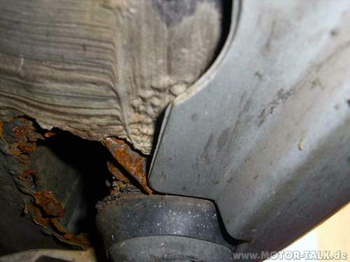

Hallo allerseits,
ich hoffe, Ihr hattet schöne Ostern!
Bei mir steht eine kleine (hoffentlich) Reparatur an. Und zwar habe ich nach hier im Forum kundgetanem Misstrauen 😁 den Zustand einer Wagenheberaufnahme genauer untersucht und Rost gefunden, und zwar deutlich mehr als ich erwartet habe. Die runde Vormopf-Plastikabdeckung der WHA konnte ich dabei nicht mal entfernen, das Plastikding steckte bombenfest in der WHA, sodass ich leider nur die Plastikteller abgerissen habe. Jedenfalls konnte ich mit dem Schraubenzieher einiges an rot-braunem Pulver abschaben -- und letztendlich sogar den Schraubenzieher in den Schweller stecken.
DSD fand in der Zwischenzeit beruhigende Worte und verwies mich zur Milderung meines neu in Erscheinung tretenden Nervenleidens an das 124er-Forum, wo ich Bilder von verrosteten und reparierten WHAs konsumierte.
Heute war ich bei der örtlichen MB-Niederlassung und habe mich erkundigt, wie sie das Problem dort lösen würden und was der Spaß kosten würde. Ergebnis: Sie würden entweder den ganzen Schweller ersetzen oder, so wie ich das bei den 124ern und auch hier gelesen habe, die entsprechende Stelle um die WHA rausschneiden und ein neues Stück einschweißen. Problem dabei: Sie müssen einen ganzen Schweller bestellen und da das passende Stück rausschneiden. Kosten: Geschätzt ca. 10.000 NOK, also ca. 1.300 EUR.
Meine erste Frage ist nun: Gibt es von MB gar keine Reparaturbleche? Auf ebay gibt es ja z.B. dieses hier, welches kein originales MB-Ersatzteil ist: http://www.ebay.de/.../160765214189?...
Meine zweite Frage: Hat hier jemand mit diesem Teil bereits (gute?) Erfahrungen gemacht?
Ich war noch bei einer freien Werkstatt und habe mich auch dort nach dem Preis und dem Vorgehen erkundet. Dort wusste man auch nichts von einem Reparaturblech, man hätte den gesamten Schweller getauscht. Da ich von den ebay-Blechen wusste, habe ich dort davon erzählt und man meinte, man könnte das einschweißen, es sei kein Problem. Ca. 3h Arbeit bei einem Stundensatz von nicht ganz 900 NOK, das sind ca. 115 EUR. Allerdings befindet sich im Einstiegsbereich auf dem Schweller eine Plastikabdeckung, die dort fest sitzt und wirkt, als wäre sie aufgeklebt. Die würde dabei zerstört werden, so die Werkstatt, und müsste ebenfalls ersetzt werden (3. angehängtes Bild).

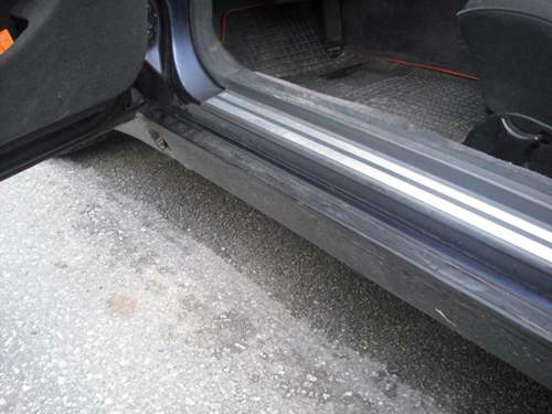

Meine Frage zu der Plastikleiste: Ist das der Fall? Lässt sich diese Leiste nur "zerstörend" entfernen? Oder gibt es da einen Trick? Und wenn nur zerstörend, hat rein zufällig jemand die Teilenummer parat?
Weiterhin müsste womöglich die WHA selbst ausgetauscht werden, welche ja ein separates Teil innerhalb des Schwellers darstellt. Sehe ich das richtig? Wie auf zwei der angehängten Fotos zu sehen ist, steckt da noch ein Rest der Plastikabdeckung drin. Selbst wenn man das noch rausbekommen sollte, ist es vielleicht eine gute Idee, Nägel mit Köpfen zu machen und die WHA zu ersetzen gegen eine, die nicht rostig ist. Oder gibt es dazu andere Meinungen? Und wenn Ihr meint, dass man sie am Besten ersetzt, hat dann noch jemand die Teilenummer? 😉
Brauche ich sonst noch was außer dem Reparaturblech, ggf. der Plastikleiste und ggf. einer neuen WHA, wenn ich die Reparatur in einer freien Werkstatt durchführen lassen möchte? Hat hier schon mal jemand diese Prozedur durchführen lassen?
Ich würde das Auto gerne noch längere Zeit erhalten und möchte keinen Pfusch. Aber unnötig ein kleines Vermögen dafür berappen mag ich auch nicht so gern. Daher frag ich nach Euren Erfahrungen.. Ich freu mich über jede Hilfe!

Plastikleiste im Einstiegsbereich

Ichynet : Ich sehe da kein grosses Problem , das ist gut und preiswert zu schweissen .
Was als naechstes kommt bzw . noch verborgen ist , laesst sich durch eingehende Inspektion einschliesslich Hohlraum - Endoskopie relativ genau bestimmen . Wem es nur darauf ankommt , noch moeglichst lange mit dem Fahrzeug zu fahren , kann
kosmetische Roststellen ganz vergessen und so noch lange preisguenstig fahren . Wer
die Substanz erhalten will , kann auch mit einfachen Mitteln den Rost aufhalten .
Je hoeher die Ansprueche an Aussehen und Haltbarkeit - desto teurer wird's halt !

-> War heute morgen bei MB, kleinere Werkstatt, der gute Meister hat sich die Schweller angesehen, links gehts noch ein bisschen weiter unter die Verkleidung, dann ist Schluss. Rechts nix, sieht aus wie neu (?). Gemacht wurden 2009 beide Schweller, allerdings nur Schönheitskorrektur, also Lack erneuert. Ist mittlerweile ne schöne lange Liste in der MB Historie, der Meister staunte nicht schlecht.
Es wurden jetzt Fotos gemacht, alles dokumentiert und das Scheckheft genau inspiziert und mitaufgeführt.
Die Kulanzanfrage selbst wurde natürlich sofort abgelehnt, aber alles geht jetzt nochmal zu nem persöhnlichen Entscheider in Stuttgart...
Und wenn der "Nö" sagt, dann geht "Merci" in eine freie Werkstatt zum schweißen.
