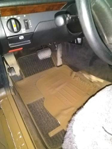

Hallo meine MB W124 Freunde!

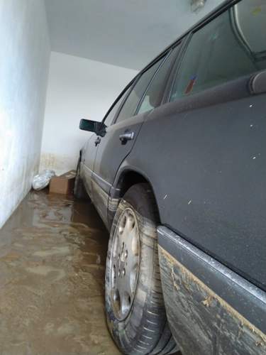

Am 22.05.2023 gab es Hochwasser in Detmold. In der Autogarage stand mein Mercedes-Benz TE 280. Der Wasserstand erreichte eine Höhe von ca. 52 cm im Garage und floss in den Innen- und Motorraum vom Mercedes-Benz TE 280. Etwa eine Stunde später begann die Feuerwehr das Wasser abzupumpen. Der Innen- und Motorraum wurde von Wasser und Schlamm teilweise beschädigt (siehe Fotos).
Heute hat die Versicherungsgesellschaft mir mitgeteilt, dass es ein Totalschaden war und bezahlte den geschätzten Wert auf mein Konto.
Nach einer Woche Trocknung habe ich den Innen- und Motorraum mit drei Autoheizkörpern und zwei Lüftern trocken bekommen.
1. Was meinen Sie, ist der Wagen noch reparierbar oder wäre es besser den an einen Interessenten zu verkaufen?
2. Gibt es Werkstätten die auf Hochwasserschäden bei Autos spezialisiert sind?
3. Besteht ein Risiko, falls der Wagen doch repariert wird und es später zu einem Unfall kommt? Kann die Versicherungsgesellschaft dann einen Zahlung von Unfallkosten verweigert wegen des momentan existierenden Totalschadens?
4. Ich habe vorsichtshalber die Batterie getrennt. Kann ich die Batterie wieder anschließen und ausprobieren was funktioniert, inklusiv Motor starten oder gibt es eine Kurzschlussgefahr?

Hochwasser linke Seite
Hochwasser Tür links vorne

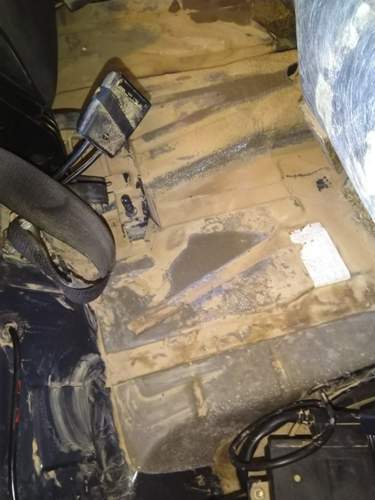

Hochwasser Innenraum links vorne

Wenn das Wasser nicht höher stand als auf Bild 1 zu sehen, lehn ich mich mal ausm Fenster und behaupte, da ist nichts kaputt.
Ein bißl was zerlegen, reinigen, gut ist.
Noch Glück gehabt.
PS: die meinen wirtschaftlichen Totalschaden...natürlich kann der weiter gefahren werden
PPS: Auspuffanlage...?

Scheiße wär natürlich, wenn die Schweller voll Schlamm gelaufen sind und der zu Beton wurde. Da würde ich zuerst schauen...in den Radhäusern hinten, die großen Gummistopfen. Ob die dem Wasserdruck standgehalten haben?
PS: läuft natürlich auch an der A-Säule unten rein 😠

Wenn die Fahrzeug i.O. war, würde ich einen öffentlich rechtlichen Kfz.-Sachverständigen zu Rate ziehen. Zur zeitnahen Schadenminimierung den Schlamm vom Fahrzeugboden aussaugen und trockenlegen, alle Matten bis aufs Blech rausnehmen, Motorraum, Fahrwerksteile und Unterboden reinigen, vor und nach der Reinigung eine ausführliche Dokumentation mit Fotos erstellen, der SV kommt ja nicht sofort. Die Batterie würde ich nicht anschließen.
Ein gepflegter E 280 T ist schließlich kein Allerweltsauto, entscheidend ist ob du das Auto für dich erhalten willst.
KFZ Sachverständiger war doch da, ist Totalschaden weil alles zu erneuern ist.
Bei 52cm würde ich mir keine so großen Gedanken machen, im Schlimmsten Falle ist Wasser in Getriebe und Differential gekommen, in die Radlager und Antriebswellen, etc.
Ich würde auf keinen Fall die Batterie anklemmen, wenn der Motor nicht bis oben unter Wasser stand würde ich Getriebe und Differentialöl wechseln, alle unteren Verkleidungsteile ausbauen und die unter Wasser stehenden Steuergeräte raus nehmen. So viele sind das nicht, aber wenn du jetzt Strom drauf machst tötest du die... Vor allem die Steuergeräte und ZV Pumpe unter der Rücksitzbank und im Beifahrerfußraum.
Außenrum die Radhausschalen raus, ggfls. mal die Gummistopfen der Seitenschweller auf machen, Amaturenbrett und so kannste in der Höhe drin lassen.
Das ist einen Tag alles zerlegen, ZV Pumpe, Steuergeräte, etc. kannste aufmachen, auswaschen und LANGE Trocknen lassen und dann ist das 1 Tag mitm Dampfstrahler und Heißdampf das ganze Auto richtig auswaschen und danach lässt du ihn -hast Glück, ist ja jetzt Sommer- 1-2 Wochen durchtrocknen...
Ich habe schon zig 124er mitm Dampfstrahler von innen richtig sauber gemacht, die sind da unempfindlich. Wenn die in sauberem Wasser gestanden haben, passiert denen garnix, Schlamm ist natürlich putzerei, da hilft nur Dampfstrahler und viel Wasser. Auch Schlamm in den Seitenschwellern, etc. (wenn denn welcher drin ist) ist Wasserlöslich und lässt sich auswaschen. Nur wenn da Heizöl mit im Spiel war, dann wird es doof...
Beim Auskärchern hilft es, vorne im Fußraum die Gummistopfen raus zu nehmen und unter Differential oder Anhängerkupplung nen Wagenheber zu stellen, dann läuft das Wasser da raus.

Wie Mark schreibt,
blos keine Batterie anklemmen.
Getriebe und Diff haben oben Entlüftungen, da kann auch Wasser reinlaufen.
Auch Motor von unten spülen, denn der Starterzahnkranz mit halben Wandler stand auch in der Brühe.
Startest Du den dann so ziehst Du dir die Sandmasse durch den Starter und der wird das nicht lange mögen.
Ebenso Keilriemen und Kühler alles da im Motorraum auch vom Sand befreien.
Die SA Leiste vorne links stand unter Wasser, sieht mit der Wasserhöhe passend aus.
Vorne rechts sind im Fußraum auch Steuergeräte
Wenn Du Tempomat hast ist da das Tempomat STG beim 280er.
Je nachdem wie hoch das Wasser war, auf dem Kardantunnel hinter dem Aschenbecher ist das Airbagsteuergerät.
Wenn der Aschenbecher raus ist sieht man das durch Öffnungen dahinter.
Wär doof wenn das auch Wasser gesehen hat.
Die Schweller sind zum Innenraum offen, da wird schlamm drin sein.
Aber man kann die Ablaufgummies unten rausnehmen und dann auch da durchspülen.
Die Gummies raus das die Menge Spülwasser besser raus kommt.
