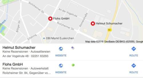

In Euskirchen sind auch mehrere, auf der Roitzheimer Straße Direkt gegenüber dem TÜV der liegt etwas zurück davor ist ein Unbefestigter Parkplatz, Fa. Flohs dort habe ich von meinem BMW Motorrad die Sitzbank mit Silikon Aufpolstern lassen, 1 A Arbeit zu Moderaten Preisen!
Dann ist da noch einer An der Vogelrute Fa. Schumacher, ziemlich weit hinten durch auch auf der rechten Seite da ist auch eine Waschstraße und eine Polierstraße (kein Witz) der macht auch Oldtimer!
Gruß Detlef
PS: hab Dir ein Bild eingefügt da sind beide mit Adresse drauf:)
