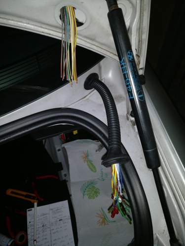

Gibt es irgendwie ein gute Arbeitsbeschreibung für die Reparatur des Kabelbaumes Heckklappe beim 316i BJ 2003
Ich habe festgestellt, daß in der Gummitülle, ein oder mehrere Kabel gebrochen sind. Diesen will ich gerne wechseln, habe auch schon einen entsprechenden Reparatursatz - aber ohne Anleitung und sind ja schon einige Adern (wenn auch farblich)
Wäre super, wenn jemand so eine Anleitung hat. Oder gibt es hier jemanden, der sowas für mich wechseln würde? (Raum Minden +150km)
Gruß Andy

Was willst da auch für eine Anleitung haben?
Die Kabelfarben werden ggf. nicht eins zu eins stimmen, also selber aufschreiben.
Die Gummitüllen müssen aus dem Deckel bzw. der Karosse rausgefriemelt werden und die Kofferrauminnenverkleidung ist zumindest stellenweise auszubauen...
Ich hab die Arbeit damals an zwei verschiedenen Limousinen gemacht und die Kabel nur verzinnt, dann mit einer guten Crimpzange gecrimpt.
Heute wurde ich dafür einfach Lötverbinder nehmen. Nur an der Sammelmasse wäre wohl weiterhin das Crimpen erforderlich... zumindest bei dem Reparatursatz den ich verwendet habe.

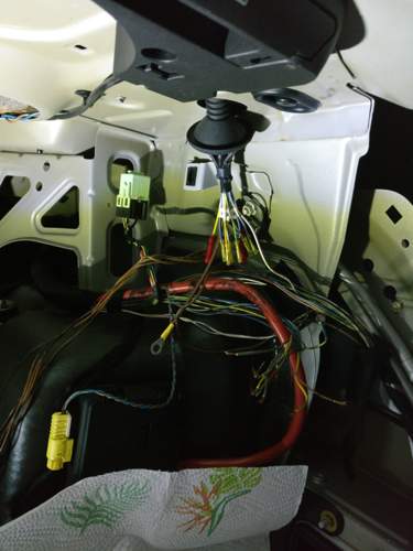

Danke insbesondere auch für die Bilder.
Klingt ja irgendwie recht einfach. Also muss ich im Kofferraum bzw Kofferraumdeckel nichts großes ausbauen, insbesondere keine langen Kabelsträmge

Besonders schwer ist es nicht, aber die Arbeitsposition ist auch nicht gerade entspannt... --> Rücken. Und kniest du vor dem Auto bist du zu weit weg 😁
-Batterie oder zumindest Massekabel von der Batterie trennen und isoliert ablegen
-Zwischen Kofferraumdeckel und Karosse ist nur die Gummitülle beidseitig rauszuziehen.
-Im Kofferraum rechte Seite der Kofferrauminnenverkleidung ausbauen. Ist eigentlich selbsterklärend
-dokumentieren welche Kabel mit welchen Farben vorhanden sind
-schneiden, abisolieren löten/verzinnen u. crimpen
-während der Arbeit weiter dokumentieren gerade wenn die Farben nicht übereinstimmen (so war es bei mir) was mit was verbunden wird!
@mecie21313 schrieb am 19. Nov. 2022 um 19:58:02 Uhr:
Noch ne frage zu den ReparaturKabelBäumen:
Ich habe Kabelbäume für meinen E46 gefunden mit 11 bzw 12 Adern und welche mit 15 Adern.
Soll irgendwas mit Masse zu tun haben.
Bin der Meinung die von mir verwendeten RKB hatten 12 Stränge. Im Auto hat es soweit ich noch weiß 15 Kabel. D.h. 4 einzelne Massekabel sind in eine dicke Sammelmasse eingeflossen --> oben am Kofferraum also 4 Kabel in einen dicken Kabelschuh der dann als dickeres Kabel nach unten führt und per Öse an die Karosserie verschraubt wird, dorthin wo original ein "Plastikblock" mit 5 Einzelmassekabel befestigt war.
Wenn du ein RKB mit 15 Kabeln kaufst sollte eigentlich jedes Kabel einzeln verbunden werden können, ob die Farben dann auch alle stimmig sind, keine Ahnung.
Heute würde ich wie gesagt Lötverbinder nehmen, und nicht crimpen, es sei denn man kommt nicht drum rum.

Hallo Ihr Lieben,
es hat geklappt. Zwar fummelig, aber mit Euren Tipps und Vorgehensweise hat es geklappt.
Habe mir dazu auch den Reperatursatz von DONAUTO ( https://www.ebay.de/itm/254197591551?... ) bestellt.
Hilfreich war dabei die beigefügte Anleitung zu den Verkabelungen.
Einfach super - DANKE EUCH
