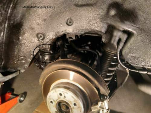

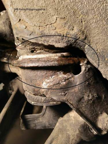

Hallo MB W124-Freunde!
Ich habe in allen Radaufhängungen des MB 280 TE den Rost entfernt und Rostschutz aufgetragen. In den beiden hinteren Radaufhängungen gibt es eine Stelle wo ich nicht weiß, ob die Stelle durch Schweißen oder mit anderen Mitteln repariert werden sollte.
Ich würde mich sehr freuen, falls jemand mir mitteilen könnte, wie ein sicheres Fahren sicherstellen kann, bzw. wie ich mit diesen beiden Stellen verfahren soll.

Typische Roststelle beim 124er. Achse raus und mit starken Blechen schweißen. Es gibt auch Reparaturbleche.
Hallo
Da bleibt dir nichts anderes übrig, als die Hinterachse raus zu nehmen.
Dann den Unterbodenschutz an den vorderen Hinterachsaufnahmen entfernen.
Dann erst kannst du wirklich beurteilen, wie groß der Schaden ist.
So wie ich das sehe, ist die rechte Seite ziemlich durchgerostet.
da ist die Aufnahme durchgerostet.
Das heißt Hinterachse raus und Reparaturbleche einschweißen lassen.
hab ich vor ein paar Monaten auch machen lassen. Hinterachse raus und neuen Bleche rein schweißen. Entweder Reparaturbleche bestellen oder selber zurecht biegen.

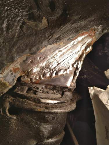

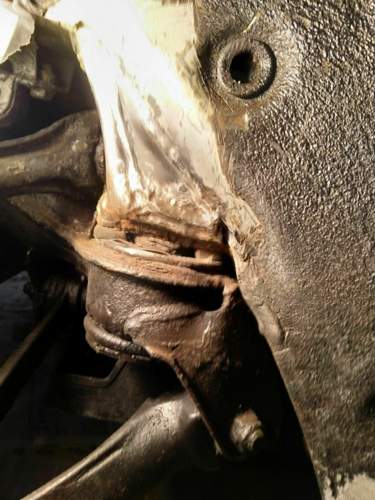

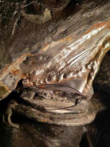

Ich würde dass erstmal sauber machen und den Unterbodenschutz abmachen. Wenn die da nur außen durchgerostet ist, braucht man kein Reparaturblech und auch keine Achsaufnahme, sondern kann n Stück 2mm Blech einsetzen und fertig. Die Hinterachse muss dann auch nicht raus...

Hallo meine MB W124-Freunde!
Ich habe in beiden Radaufhängungen hinten des MB 280 TE den Rostschutz entfernt und zwei neue Photos emacht.
Die linke Seite wurde 2012 repariert und ich glaube die ist noch in Ordung. In der rechten Seite habe ich noch eine Stelle wo ich den Rost noch nicht komplett entfernen konnte. Ich würde mich sehr freuen, falls Ihr mir nochmals mitteilen könnte, ob die rechte Seite oder beide Seiten nach Ihrer Meinung geschweißt werden sollte/n?

Themenstarteram 2. Oktober 2020 um 13:36
Anbei noch zwei weitere Photos
