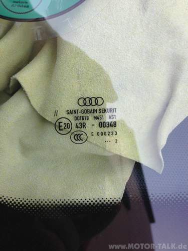

Der Akustik-Layer ist eine spezielle Folie zwischen den beiden Glasscheiben der Frontscheibe und vermindert die Wahrnehmung von Aussengereichen in einem bestimmten Frequenzbereich.
Da Dein A4 von 06.2012 ist, hast Du diese Scheibe wahrscheinlich bereits serienmäßig verbaut. Mach einmal ein Bild des Sicherheitsstempels.

Ich hätte es doch fast vergessen. Foto vom Stempel hängt an.
Danke
Daniel
