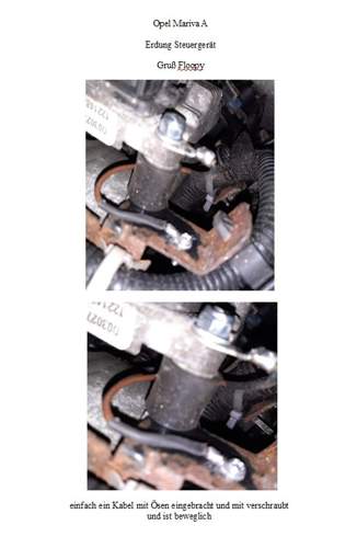

Hast du noch extra Masse ans MSG gelegt??

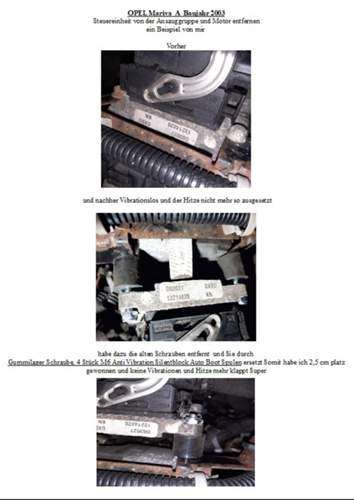

hallo, habe das Steuergerät vom Block einfach entfernt ,
2,5 cm und es klappt super
DANKE FÜR DIE AUSFÜHRLICHE BESCHREIBUNG DES GASPEDAL
werde es heute noch einbauen
gruß Floopy
Steuergerät vor hitze und vibrationen
@asgard010181 schrieb am 18. Februar 2023 um 11:23:15 Uhr:
Vielen Dank für den Tipp
hätte ich jetzt vergessen werde es mit neuem foto verbessern
gruß Floopy
Hallo Danke noch mal für denn Tipp
siehe fotos ist einfach aber funktioniert gut
Gruß Floopy
Opel mariva a steuergerät erdung
Da hättest Du besser gleich ein fettes Kabel vom MINUSPOL zum MSG-Gehaeuse gezogen.
Am besten 6 mm2 dick.
Weniger Übergangswiderstand !

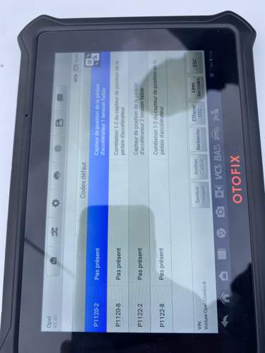

Habe eine Opel Combo 1,7di von 2002 und Fehler code P1120 und P1122.. Brauch unbedingt euere hilfe..
Wo muss ich mein Thema offnen fur einen combo C ?
Danke euch
P1120-P1122
P1120 Gaspedalsensor 1 Signal zu hoch
P1120 Gaspedalsensor 1 Signal zu niedrig
P1120 Gaspedalsensoren 1 & 2: verschiedene Werte
P1122 Gaspedalsensor 2 Signal zu hoch
P1122 Gaspedalsensor 2 Signal zu niedrig

Eric neu hier auf dem Forum.
Habe eine problem mit meinem combo c von 2002 ,1,7l di.
Habe schon viel gesucht getauscht, aber ohne erfolg.
MSG oben drauf getauscht (zwar durch ein gebrauchtes , und online von einem aus einem forum codiert ).
Gaspedal von einem fahrenden combo ausgebaut wo funktioniert hat.
Letzte woche einen neuen Steuergerät gebraucht auch gekauft ( der wo hinten dem Motor liegt).
Das auto ist dann ein jahr lang auf dem hof gestanden. Batterie war natürlich am ar…h. Eine neue reingemacht und ist sofort angesprungen.
Habe es dann 30 Minuten laufen lassen und dann abgestellt, und dann wieder angemacht.
Motorlampen an , 1400 umdrehung , gaspedal ohne Funktion.
Es macht es immer wieder aber nicht immer.. ich weiss nicht mehr wo suche ..

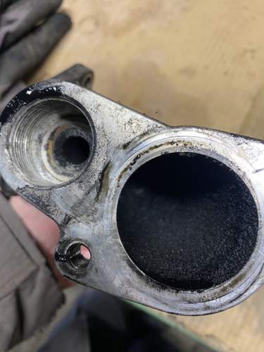

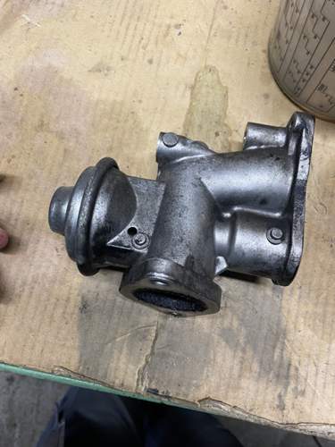

So bin gerade an der agr putzen . Was denkt ihr ?
Agr geputzt.. und ist das gleich.. was ich aber festgestellt habe, wenn ich der stecker vom gaspedal ausstecke und dann starte lauft er immer ohne not lauf.. so bald ist wieder abschalte und wieder anmachen ist leuchte an und Not lauf wenn der stecker drin bleibt. Das Auto endet im schrott..
