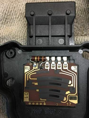

Bei dem auftauchenden Fehler treten Unterbrechungen im Motorsteuergerät auf die entweder die +5V Leitung für den Pedalwertgeber töten, oder die Masseleitungen dazu. In beiden Fällen können keine korrekten Werte mehr vom Gaspedal erkannt werden.
Zur Reparatur:
Ihr benötigt dazu:
1 Multimeter für Widerstandsmessung und Spannungsmessung
1 Torx-Schraubendreher für die Fussraumverkleidung
1 10´er Nuss mit Knarre für die Gaspedaleinheit
1 Kreuzschraubendreher
1 Lötkolben
1 Widerstand 75 Ohm oder Draht (Je nach Fehler)
1. In eurem Fahrerfussraum muss die untere Verkleidung ab (2 Torx-Schrauben). Legt Euch diese in den Kofferraum und lasst sie solange ab bsi der Fehler defintiv behoben ist.
2. Zündung ausschalten
3. Zieht den Stecker vom Gaspedalgeber ab. Dazu müsst Ihr den roten Riegel zu Euch ziehen, der Stecker gleitet dann nach oben
4. Jetzt messt Ihr mit dem Multimeter im Widerstandsbereich zwischen der Fahrzeugmasse (z.B. im Zigarettenanzünder) und dem Pin 5 (Kabelfarbe Braun/Weiss) den Widerstand. Dieser sollte 0-1 Ohm betragen. Das Gleiche macht Ihr mit dem Pin 4 (Kabelfarbe Braun/Blau). Wenn beide Pins an Masse anliegen ist diese Leitung in Ordnung.
5. Zündung einschalten bis die Kontrollampen angehen
6. Nun messt Ihr mit dem Multimeter im Spannungsbereich zwischen der Fahrzeugmasse und dem Pin 1 (Kabelfarbe Rot/Weiss) die Spannung. Hier müssen 5Volt anliegen. Das Gleiche macht Ihr mit dem Pin 2 (Kabelfarbe Rot/Blau). Wenn hier die Beiden Spannungen anliegen ist diese Leitung in Ordnung.
7. Zündung ausschalten

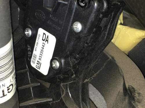

8. Schraubt beim Gaspedal die 3 10´er Muttern ab und nehmt das Ganze heraus (Bild3)
9. Wenn Ihr nun das Gaspedal vor Euch zu liegen habt, dann schraubt die 5 Kreuzschrauben raus und nehmt den Deckel ab (Bild 4 und 5)
10. Nun kommt es darauf an wo Ihr den Fehler festgestellt habt. Bei mir habe ich im kalten (also guten Zustand) beide 5V Leitungen als gut gemessen. Im Fehlerfall ist bei mir auf Pin 1 die 5V Leitung tot gewesen (Bild 7). In diesem Fall müsst Ihr zwischen Pin 1 und Pin 2 einen 75 Ohm Widerstand einlöten. Solltet Ihr eine fehlende Masseverbindung festgestellt haben, so müsst Ihr zwischen Pin 4 und Pin 5 eine Brücke einlöten (Bild 6)
11. Alles wieder zusammenbauen.
12. Im besten Fall sich erfreuen das alles wieder funktioniert

Also ich habe wie gesagt beides gelötet. Und bin knapp 100 km gefahren Ohne gaspedal fehler mehr. Es kommen zwar die anderen fehler wieder Gebläse relais stufe 2 etc aber der gaspedal fehler ist scheinbar behoben. Und darum geht/ging es mir ja.

Die Gaspedalstellungsfehler sind weg. Die anderen fehler (Gebläsemotor stufe Rekais) kommen weiterhin. Dies sind wohl die Fehler/Folgefehler von dem Fehelr des Steuergerätes. Habe ich auch einer Seite von einer Firme gesehen die Steuergeräte instand setzt.
Zusammenfassen: habe Widerstand sowie Brücke eingelötet. Der Gaspedalfehler ist weg (seit 5 Tagen).
Hab nur brücken zwischen P1 und 2, und zwischen 4-5.
Seit 100km top !!!

Hm, ich kenne das Gaspedal des Zafiras jetzt nicht. Aber du hast auf jeden Fall zwei Versorgungsleitungen mit Steuerspannung. Denke das es auch 5V sind wie beim Meriva.
Also müsstest du messen und wenn eine wegbleibt dementsprechend einlöten.
Bzw eben eine Brücke falls die Maße fehlt.
Ich an deiner Stelle würde es versuchen.
Ob jetzt die PIN Belegung gleich ist - keine Ahnung.
Aber wenn du es machst - poste bitte das Ergebnis.
Ich hab die mal die Nummer meines Gaspedals angehangen und ein Bild des Innenlebens. Bei mir fehlten 5V Versorgungsspannung.
Viel Glück.

Was ich machen wollte war: ich lege mir ein Kabel in die Nähe des Gaspedals. Das drossel ich auf 5V.
Weil - wenn irgendwann die zweite Versorgungsspannung auch noch wegfällt ist Schicht im Schacht.
Du hast nämlich zweimal 5V so das man noch fahren kann wenn man was kaputt geht. Ich hatte mir einen Spannungswandler gekauft. Aber weil der Mensch faul ist liegt er immernoch in der Garage...
Allerdings ging mir letzten Sommer das Steuergerät kaputt ( Motorlüfter Steuerung) dann hab ich es eben doch weggeschickt und beide Fehler bei der Reparatur angegeben und den Widerstand entfernt.
Aber es hatte einwandfrei funktioniert.

Habe zuerst den 75 Ohm Wiederstand eingelötet aber es wurde nur etwas besser. Etwas verzweifelt fand ich dann das Foto und dort war ein 100 Ohm Wiederstand eingelötet also lötete ich den 100 Ohm Wiederstand ein. Oh welche Ueberaschung jetzt fährt er sogar rassiger bei einem mü mehr Treibstoffverbrauch. Macht spass !
