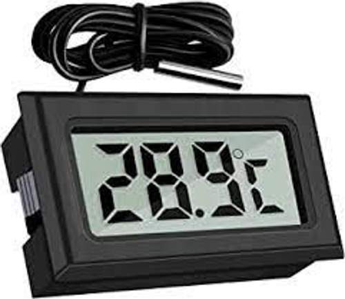

Alternativ zum Messen mittels IR von aussen, geht auch ein Aquarium Thermometer z.Bsp. von Kaufland für neun euro.
Das brauche ich für meinen E46 respektive ZF 5HP19 Getriebe, welches auch ohne Messstab auskommen muss.
Aquarium-thermometer
