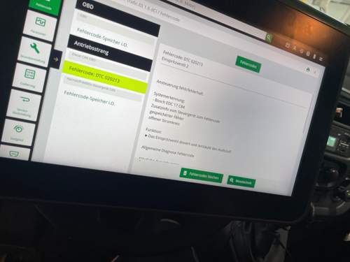

Ich suche jemanden der sich mit Renault Trafic 3 auskennt oder Erfahrung mit dem Auto gemacht hat. Das Fahrzeug ruckelt im 5 und 6 gang. Fehler ausgelesen: Fehlercode: DTC 020213 Einspritzdüse 2 offener Stromkreis. Einspritzdüse getauscht, Stecker erneuert Fehler bleibt und spuckt immer wieder den gleichen Fehler.
Würde mich über jede Meinung und Hilfe freuen.

Schau dir diesen Beitrag an "Renault Trafic 3 Ruckeln bei 1200 und 1700 umdrehungen" ,
hier ist die Lösung bestens beschrieben.
Hab ich schon gemacht hat nichts gebracht leider.
