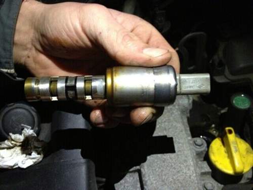

Hi Daniel,
ich kenne mich im Detail leider nicht mit Renault Motoren aus.
Allerdings laut Beschreibung P0 010 Nockenwelle "A" Verstellung (Bank1) ist es nicht der Nockenwellensensor, sondern ein Ventil für die Nockenwellenverstellung. Theoretisch kann diese Fehler auch von Nockenwellensensor kommen, aber der Wechsel hat ja nichts gebracht.
Schaue mal ob es Ventil für die Nockenwellenverstellung ist.
Der Ventil sieht ungefähr so aus:
http://i.imgur.com/TYp1BSZ.jpg
Hier ist noch der Fehlereintrag beschrieben:
http://www.meganeboard.de/viewtopic.php?f=7&t=9809
Typ1bsz

Mein ursprünglicher Beitrag ist nun schon fast ein Jahr alt, jedoch möchte ich auch den Leuten die das Problem jetzt aktuelle vielleicht haben helfen.
Bei mir waren es die Zündspulen, oder zumindest eine davon. Der Scenic II hat 4 Zündspulen, meine sind nacheinander ausgefallen. Die letzte erst vor einem Monat. Am besten gleich alle wechseln, eine kostet ca. 15 €.
Ich hoffe ich konnte ein paar Leuten helfen und diesen Beitrag damit beenden.
