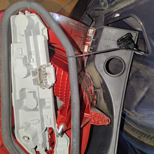

Kurzum 2 zusätzliche Masseverbindungen (HL, HR) verlegt (von Lampenträger zur Karosserie) und Ruhe ist.
Länge ca 30-40 cm, so das man bei Demontage des Rücklichtes bzw des Lampenträgers nichts anderes abmontieren muss.
Auf dem Bild: die Schraube etwas lösen, das Kabel zwischen die beiden Bleche klemmen, festdrehen fertig.

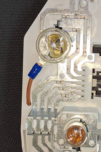

Lampenträger: kleinen Kabelschuh unter die Leiterbahn (Masse) und Kunststoffträger klemmen, evtl. kleinen Lötpunkt setzen.

ich stelle noch ein Photo ein, wie ich das gelöst habe...also etwas Geduld..geht gleich los
Da brauchst nix bohren...Platz ohne Ende:-)
Modifizierung natürlich auf beiden Seiten.
Das sitzt, paßt, (wackelt) und hat Luft....😂
Seitdem ist Ruhe mit den ungewünschten Nebeneffekten.

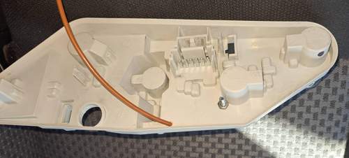

Hier die praktische Umsetzung, wie ich die Masse des Lampenträgers mit der Fahrezugmasse verbunden habe

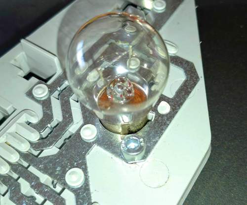

  1. Einen Kunststoffschweisspunkt 4mm aufbohren
  2. Ringkabelschuh M4 festschrauben, Kabel braun 2,5mm²
  3. Bohrung, damit das Kabel auf die Rückseite des Kabelträgers gelangt
  4. Kabel mit Ringkabelschuh M10 am Gewindezapfen des Gurtstraffers befestigen, Fahrezugmasse hergestellt.
FERTIG
Bohrung für Ringkabelschuh
Ringkabelschuh mit 2,5mm² braun
Rückseite des Lampenträgers
