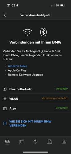

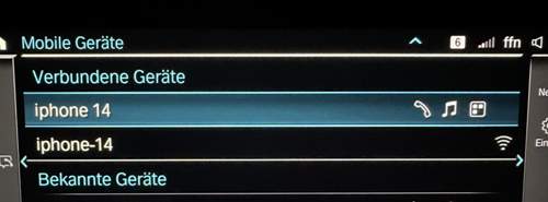

Hallo, auch ich habe mal eine Frage zum Remote Software Upgrade. Ich habe jetzt seit Dezember meinen X3 3,0e und jetzt ist das erste Update in der App aufgelaufen. Das Herunterladen in der App war kein Problem, aber das Übertragen ins Fahrzeug funktioniert nicht. Man soll ja sowohl Bluetooth als auch WLAN angeschaltet haben. Wie Ihr im ersten Bild sehen könnt, habe ich das gemacht. Trotzdem wird in der App immer angezeigt, dass keine WLAN Verbindung vorhanden ist ?????. Hat jemand eine Idee, was ich noch machen könnte? Habe des Handy bereits im Auto gelöscht und neu verbunden, auch die App habe ich gelöscht und neu installiert.

CarPlay verbinden. Dann geht es.
@AgentMax schrieb am 23. Februar 2023 um 22:05:34 Uhr:
Geht leider auch nicht. Car Play funktioniert einwandfrei, aber in der My BMW App wird die WLAN-Verbindung weiter als fehlend angezeigt und daher das Update auch nicht übertragen.
Irgendwelche Konfigurationsprofile installiert?
@AgentMax schrieb am 23. Februar 2023 um 22:36:30 Uhr:
Du meinst im iphone? Nein, da habe ich nichts.
Steht der BMW in der WLAN-Liste vom iPhone (auf WLAN und dann auf „Bearbeiten“? Hotspot im BMW aktiviert? Wenn nicht, ist das neue iPhone ggf. inkompatibel, also über den BMW das Update starten. Mehr würde mir nicht einfallen.
Das iPhone ist sicher nicht inkompatibel, ist ja ein 14er Modell. Damit habe ich das Update auch gemacht.
Das Auto muss normal auch nicht in der WLAN Liste sein, ist’s bei mir auch nicht. Das macht CarPlay bei der Verbindung per BT dann automatisch.
Falls das WLAN in den bekannten Netzwerken ist, mal löschen und CarPlay neu verbinden.
