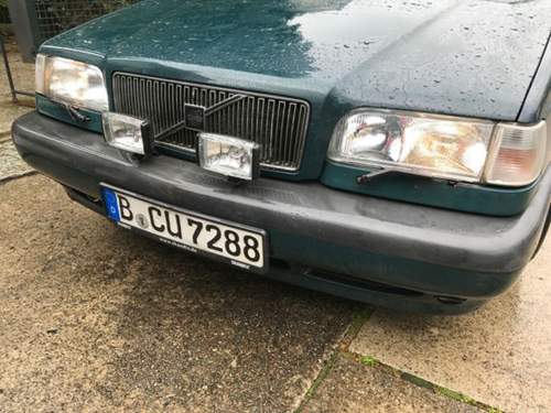

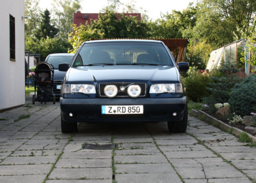

in D ist das möglich ohne jegliches dam dam... darf nur eine gewissen Lumenwert oder Lux 😕 nicht überschreiten und es gehen nur zwei oder vier, also drei ist ne... viere och ne, so breit is der Elch ne 😁
PS: Ich bin noch auf der Suche nach dem Schalter für die Zusatzscheinwerfer, falls dir mal so was über den Weg läuft!
Grüße Ronny
Zusatzscheinwerfer
Meiner hat auch die dran zusammen mit Nebler, Kabelbaum ist in deinem Fall quasi identisch original. Schalter ist logischerweise anders und die Endstücken an den Lampen

Habe kürzlich einen 850er mit 5 Scheinwerfer gesehen. 😛
Hier ist die originale Einbauanleitung.
Der originale Halter ist bei Volvo nicht mehr erhältlich als Neuteil sowie die Elektric. Halter kann man aber als original Nachbau hier in Deutschland bekommen.
Es gibt natürlich universalsätze bei Biltema usw.
Von Prinzip her sind die ZSW nur bei Fernlicht zuschaltbar zulässig, sodas bei Klemme 86 am Relais das Signal von Fernlicht anliegt und bei Klemme 85 das Massesignal vom Schalter im Armaturenbrett.
Der Schalter ist der auf mein Bild was neben dem Lichtschalter angebracht ist, es gibt 2 Versionen davon die eckige bis MJ94 und die abgerundete ab Mj94.
