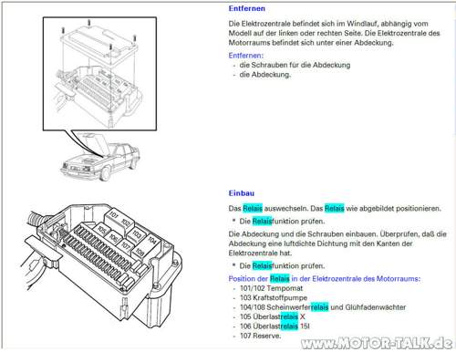

Nun ist bei unseren Luxusautos ja alles vorverkabelt. Habe aber keine Lust, alle Schalterabdeckungen am Armarurenbrett aufzuknibbeln, um zu wissen, wo der Schalter für die Nebelscheinwerfer hingehört. Weiß jemand von euch, wo der richtige Platz in der Armatur für den Schalter "Nebelscheinwerfer" ist?
Habe auch mal gelesen, dass man noch ein Relais und eine Brücke kaufen muss, damit die Dinger auch funktionieren. Weiß einer von euch, welches Relais und welche Brücke da gebraucht werden?

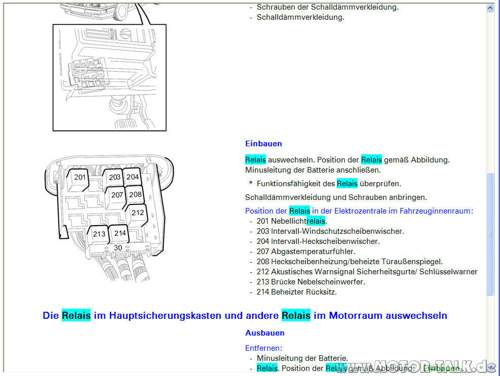

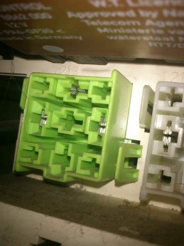

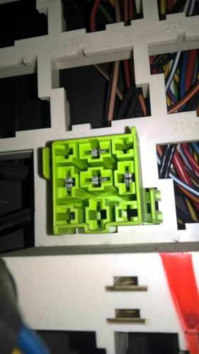

Das Relais für die Nebelscheinwerfer hat die Nummer 201 und der Steckplatz ist in der obersten Reihe ganz links (Relaiskasten unterm Lenkrad). Die Brücke hat die Nummer 213 und kommt in die unterste Reihe ganz links.
So ist es beim 850er, ich denke beim V70 wirds nicht anders sein.
Gruß Michael
hier noch was übersichtlicher:
is ganz hilfreich:

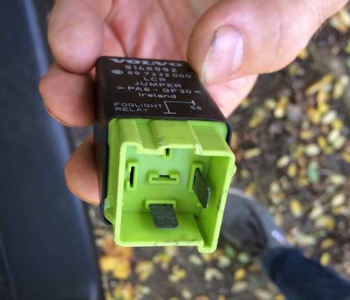

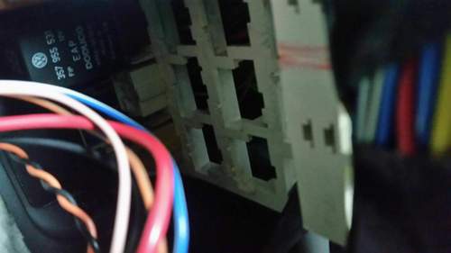

Hallo, wollt heute mal endlich die Nebelswcheinwerfer einbauen beim 96er 850er. Hatte dafür schon ewig einen Nachrüstsatz mit Anleitung und so weiter rumliegen. Dummerweise lag da ein eckiger Nebelschalter mit anderer Codierung bei als in die Vorverkabelung passt. Belegt scheint er genauso zu sein.
Ist an dem alten Schalter was anders, außer dem Codierungsschniepel oder kann man den einfach wegkratzen und trotzdem verwenden?
96 sind dafür vorverkabelt. Der Stecker ist gelb. Der Schalter sollte auch einen gelben Sockel haben. Zusätzlich brauchst du ein J Relais und die Brücke sonst funzt es nicht.
