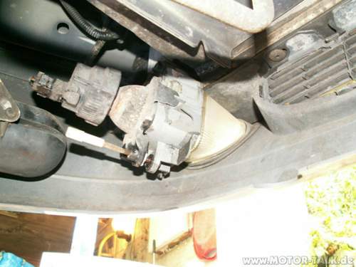

Ihr werdet zwar lachen, aber ich habe mir heute beim versuch die Nebelscheinwerfer-lampe zu wechseln die zähne ausgebissen.
Die Rechte Lampe war schon recht lange kaputt, aber mittlerweile bin ich wieder Fit genug, mich unters auto zu schieben, weshalb ich das heute mal gemacht hab.
Eigentlich hätte ich gedacht eine ähnliche Konstruktion wie bei normalen scheinwerfern vorzufinden, aber iwie hab ich mich da getäuscht.
Ich hab dann mal versucht den hinteren-aus plastik bestehenden teil zu drehen-aber das scheint fest zu sein.
Die schraube[ebenfalls fest] die unten ist denke ich wird die höhenverstellung sein, oder? Drumm hab ich die in Ruhe gelassen.
Ich wollt jezt auch nicht zuviel kraft aufwenden, immerhin sind die teile doch recht teuer wenns kaputtgehen. Reinschaun um zu erahnen wies aufgeht kann man auchnicht-scheint wie wenn ne Linse drinnen wäre, drumm frag ich lieber.
Wär super wenn mir jemand sagen könnt wies geht.
Achja. Sufu hab ich schon getestet, aber wenn man google und MT so durchsucht könnte man meinen ich wär der erste Mensch der da unten die lampen wechseln will-oder such ich nur nachm falschen?

hatte neulich auch mal die Gelegenheit (im Liegen :( unter der Kiste) ... dachte auch ich bekomme das 'grosse Überwurf-Ding' nicht gedreht :eek: ... linksdrehen !! Etwa 45Grad; ging bei mir nur mit erheblichem Kraftaufwand (2-Hände-Arbeitshandschuhe-Umklammerung). Wurden in den letzten 19 Jahren wohl noch nie gedreht :rolleyes:.
Also "nur Mut" und schön gemächlich ... nicht ruckartig ....immer schön 'sachte' mit den Alt-Elchen:p.
War übrigens verblüfft, nicht die bereits gekauft H1 Birne vorzufinden, also nix getauscht erstmal.
Wie hier in MT zu lesen war, brechen die Plastik-Einstellschrauben gerne ab; also besser nicht d'ran 'rumexperimentieren - wenn nicht unbedingt zum Justieren gebraucht.
Es sind H3 Birnen drin. Achtung beim verdrehen gerne trennt sich die Verbindung zum Reflektor was quasi den Nebler zerstört...

den Rechten hab' ich nun auch 'geschafft' :) .... mit 'gefühlvoll-massivem' 2-händigem links/rechts hin- und herdrehen' (in extremer Zeitlupe vertseht sich ;) ).
War bestimmt noch nie geöffnet worden (siehe Korrosion Bild4 .. richtig 'aufgeblüht'; scheint Alu zu sein :confused:).
Es sind H3-Birnen (steht wohl auch im üblichen Handbuch - blos - wo isses nu' wieder hin :p), beim 95er 850; wie scuty trefflich korrigiert hatte :cool:.
Oke, also doch H3. Das mus ich wohl überlesen haben, denn nachdem ich mich heute in den gefühlt 5cm-spalt zwischen spoiler und auto gequetscht habe -und wie von Zug_Spitzer empfohlen- rohe Gewalt angewandt habe hatte ich ne H3-Lampe in der Hand.
